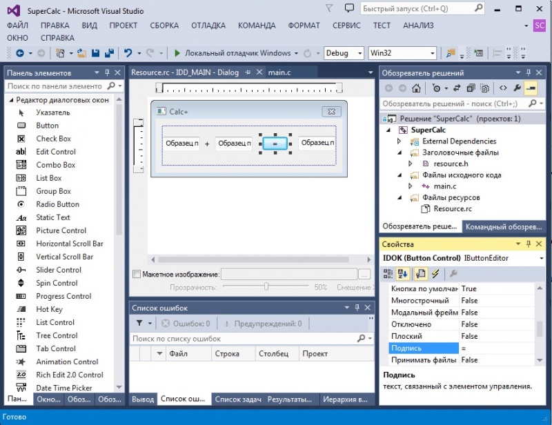

  • Как я тут уже писал, Community имеет визуальный редактор файлов ресурсов. В Express его нет.
    ТС:
    В ответ на: Ага! То есть, как я понял, все эти кнопочки окошки реализованы в виде объектов/классов и на простом Си недоступны? ( Недоступны, в смысле визуального рисования, т.е. design-time)
    Визуальный редактор ресурсов позволяет рисовать диалоговые окна с окошечками и кнопочками, и всё это работает "на простом Си".
    Ниже скриншот с программой на Си. Всё, что писалось руками - на экране (это вообще весь текст программы, за кадром сгенерированный визуальный редактором rc-файл и заголовочный файл).
    Это всего лишь иллюстрация того, что в современной Visual Studio можно писать программы на Си под Windows и при этом рисовать GUI в визуальном редакторе.
