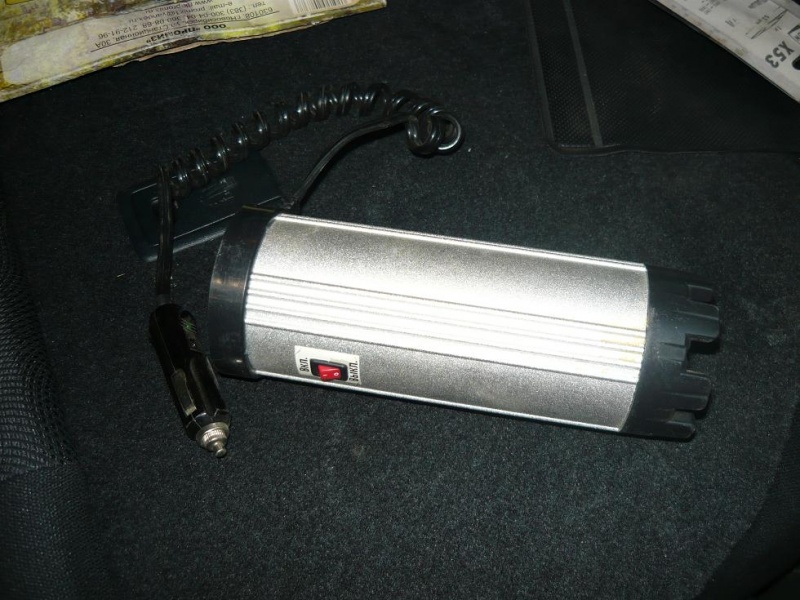

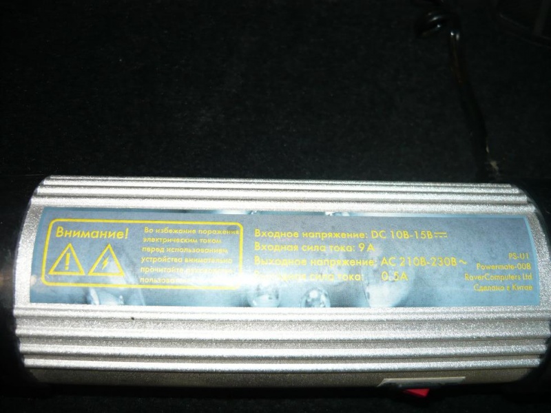

  • в эльдорадо рублей 120 кажется стоит. служит верой и правдой. смысла платить больше не вижу:)
  • Не верю! (с) Может, Вы нолик недописали?
  • да нет:) все нормально написала:) я все время в разъездах мне нужно для ноутбука. покупала в эльдорадо которая на советском шоссе между городом и академом. я не знала как эта штука называется:улыб:спросила продавца штуку которую втыкаешь в прикуриватель и будет розетка:) он меня и осчастливил:) чайник она конечно не вскипятит, но со всеми моими нуждами справляется прекрасно
  • Это немного не то :). Это обзывается переходник, в нем автомобильные 12 вольт и остаются, просто можно вилку с провода вашего ноута втыкивать. :улыб:
    Инвертор - фиговина с электронной начинкой, "делающая" из 12 вольт постоянного тока - 220 вольт переменного, который по вкусу и цвету не отличается от того, который у вас дома в розетке!
    Жизнь - вредная штука. От нее умирают...
  • ну не знаю:) там хреновина такая жужжит сильно единственный минус. из нее розетка. 220 и написано. может оно как-то по другому называется , но все нужды покрывает:) тем более 120 рублей.. а за полторы штуки з-а то же самое платить смысл?:)) ну в общем я очень довольно поэтому решила поделится радостью:)
  • Если 220 и на все хватает - то черт с ней, пущай жужжит! За 120 рублей - дайте две! :улыб:
    Удивили, и не только меня. Что-то с ценою не то...
  • ну врать не буду была на выезде - чайник вскипятить не смог:) а во всем остальном все супер:)) я когда купила за такие деньги даже включать боялась:)) ладно оно сгорит а как бы в машине не напакостило.. но года полтора наверное пользуюсь нон-стопом, практически не выключая.. нареканий нет:)
  • Остается только попросить фото волшебного прибора в студию...
    Оп-па, а куда подевалась моя подпись???
  • Да поди в эльдорадах оно если еще и есть, то не только на советском шоссе:миг:тока бы дойти глянуть.
    Защитите свои электроприборы!
  • На сайте "Эльдорадо" 3 инвертора: за 1400, 1800 и 2700 руб. В районе 120 руб - зарядные устройства и разветвители прикуривателя.
  • полтора года назад по какой-нибудь акции или в нагрузку к чему-нибудь, может и было...
  • Вряд ли, как раз года полтора назад товарищ искал сей агрегат... за такие деньжищщи он бы их полный багажник набрал...
  • фото запросто:) только я никогда форумами не пользовалась и не умею прикреплять фото... сейчас попробую разобраться как это делается:)

  • вот оно - счастье за 120 руб:))
    Исправлено пользователем Talisha (27.08.10 01:14)
  • Спрячьте, и никому не показывайте! Вам за 120 (или сколько там) руб счастье привалилось!
    Я представитель цивилизованной планеты, и требую, чтоб вы проследили бы за своим лексиконом! (с)
  • оно эльдорадо в свободном доступе:)
  • Только не за 120 рублей:улыб:
  • Это называется - СТОК и цена на сток никакого отношения к реальности не имеет.
    Считайте, что очень крупно повезло..
