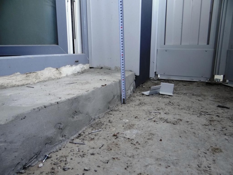

    Вчера остеклили балкон, и теперь я понимаю, почему остекление не было внесено в ДДУ ("пожелание застройщика"). Дом с таким остеклением не сдался бы еще минимум полгода. И если это, как вы говорите "бонус", то это не значит, что надо делать тяп-ляп.
  • Да не очень красиво получилось. Хотел бы спросить, а какое у Вас общее впечатление о Застойщике? Думаю покупать 2-ку, пока склоняюсь к Оазису.

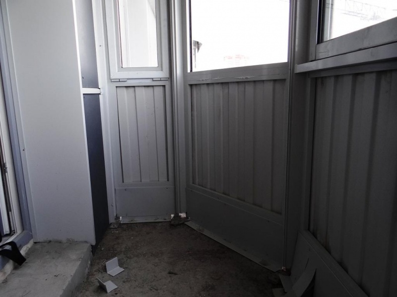

  • Балкон закончили стеклить.
    23 дом
  • и верх и низ зашили?
    Как же странно, иногда, устроен мозг...
  • да
    23 дом
  • какой думаете пол делать, просто залить?
  • Вариант по полу, примерно такой: плиты, типо пенапласт (не помню как правильно назваются) они по 5 см толщиной, сверху стяжку, потом керамогранит. Хочу вровень со ступенькой балконной вывести.
    • Высота ступени 10 см
    23 дом
  • А есть ли смысл в утеплителе если по верх него ляжет стяжка?
  • Отличный вариант! Я тоже свою лоджию буду утеплять. Можно также на основе холодного витража сделать теплую лоджию - замена стеклопакета, утепление изнутри. Снаружи все останется также, внутри можно ral нужный подобрать.
  • У меня тоже косяк с остеклением был сперва, зазоры такие, что при желании туда пролезла бы кошка. Когда звонил узнавал, мне ответили, что работы у стекольщиков не приняли и косяки будут устранять. В моем случае это было относительно давно и все исправили, так что имеет смысл позвонить в офис.
    Рабочие невыносимы, как у застройщика так и наши с вами отделочники. Я имел неосторожность навестить свою квартиру в будний день, мои рабочие там явно не работой занимались :bottle: :зло:
  • Смысл вот в чем:
    - лишиться ступени;
    - утопить опорные лапы ограждения балкона;
    - для этого нужно 10 см чем-то заполнить, можно и сибит и пазогребневую плиту засторойщика (она 8 см толщиной). Так что не утеплитель мне нужен, а заполнение.
    У меня еще как вариант - заложить дверь в зал, а дверь в зал- сделать со стороны кухни (таким образом "ноздрей"- вида из коридора не будет), да и коридор будет более функционален по площади. Плюс, теплопотерь не будет, т.к. дверь в кухню отаплеваемую, а не в холодный коридор.
    P.S. у меня однокомнатная.

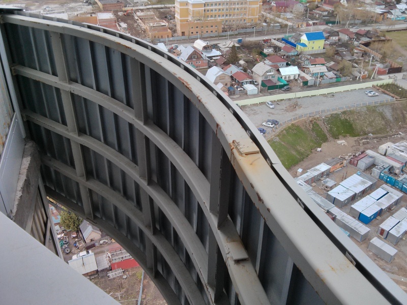

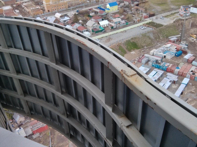

    Фасад, тот самый о котором много хвалебностей написано, фатически нависает над окном комнаты закрывая доступ
    солнечного света... выполнен фасад весьма сомнительно, думаю, что скоро начнет ржаветь и отрываться от каркаса...

    В ответ на: Фасад, тот самый о котором много хвалебностей написано, фатически нависает над окном комнаты закрывая доступ
    Фасад не препятствует проникновению солнечного света.
    Фасад выполнен профессионалами из материалов, которые мы описывали ранее, он покрыт специальными средствами, защищающими его от ржавчины. в местах крепления фасада к балкону такие явления в рамках нормы из-за того, что отверстия для крепления изнутри обработать нельзя, крепления обрабатывались в готовом виде.

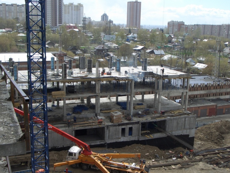

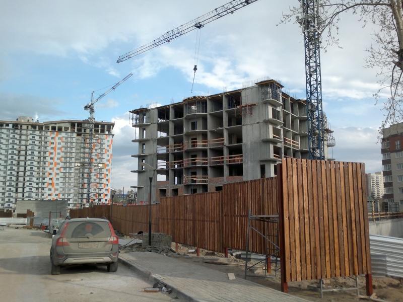

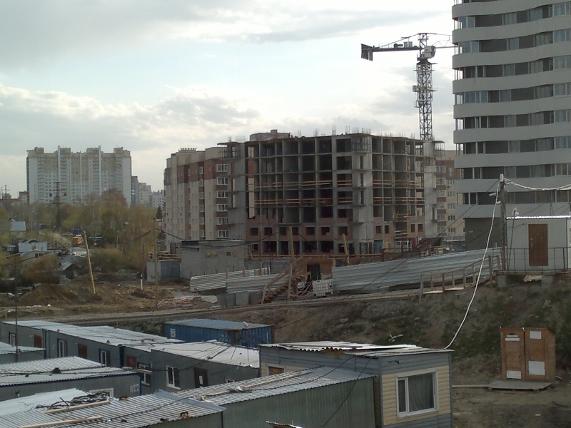

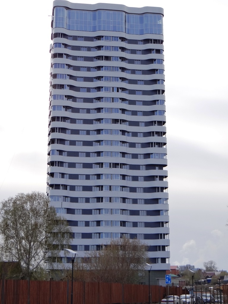

  • Фото от 11 мая

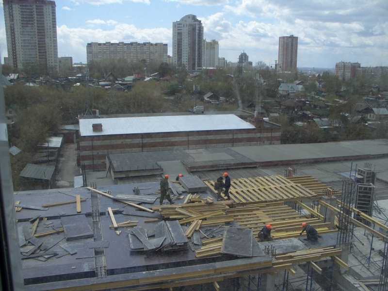

    • Парковка/коммерческие площади. Видимо крыша.

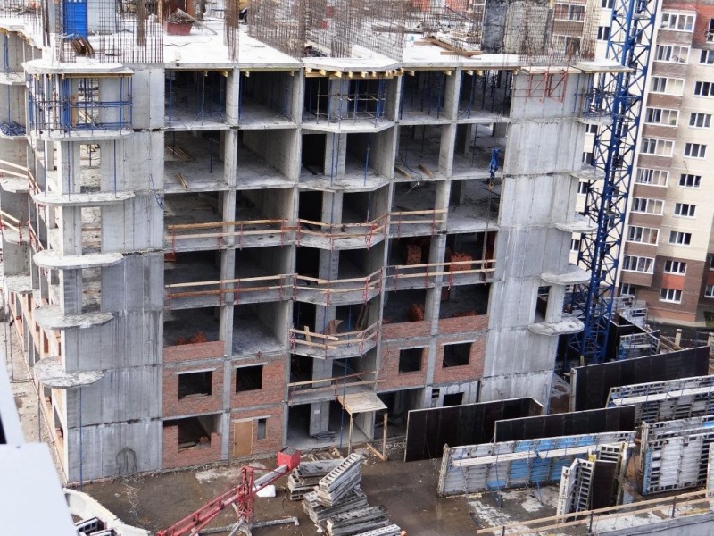

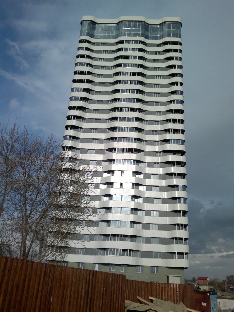

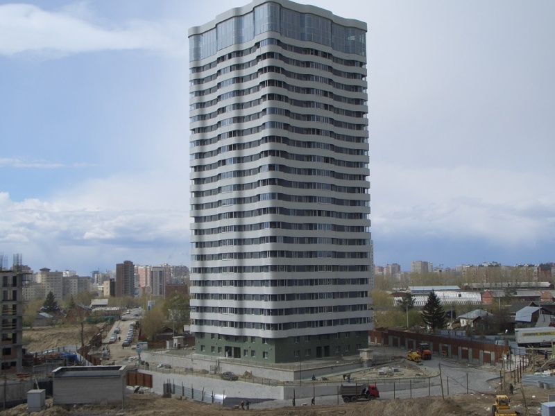

    • 23 дом

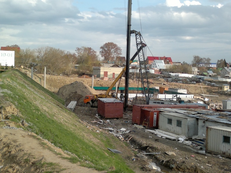

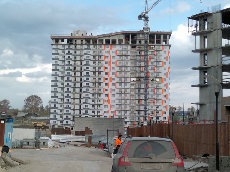

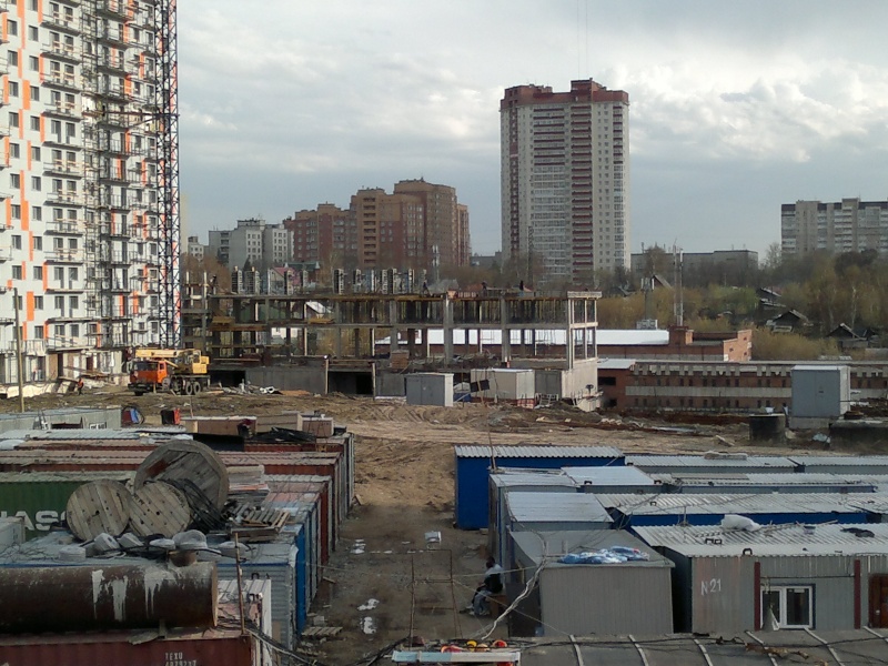

  • Ещё фото от 11 мая:

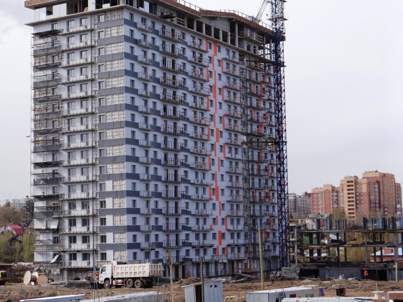

    • 24 дом
    • 29 дом

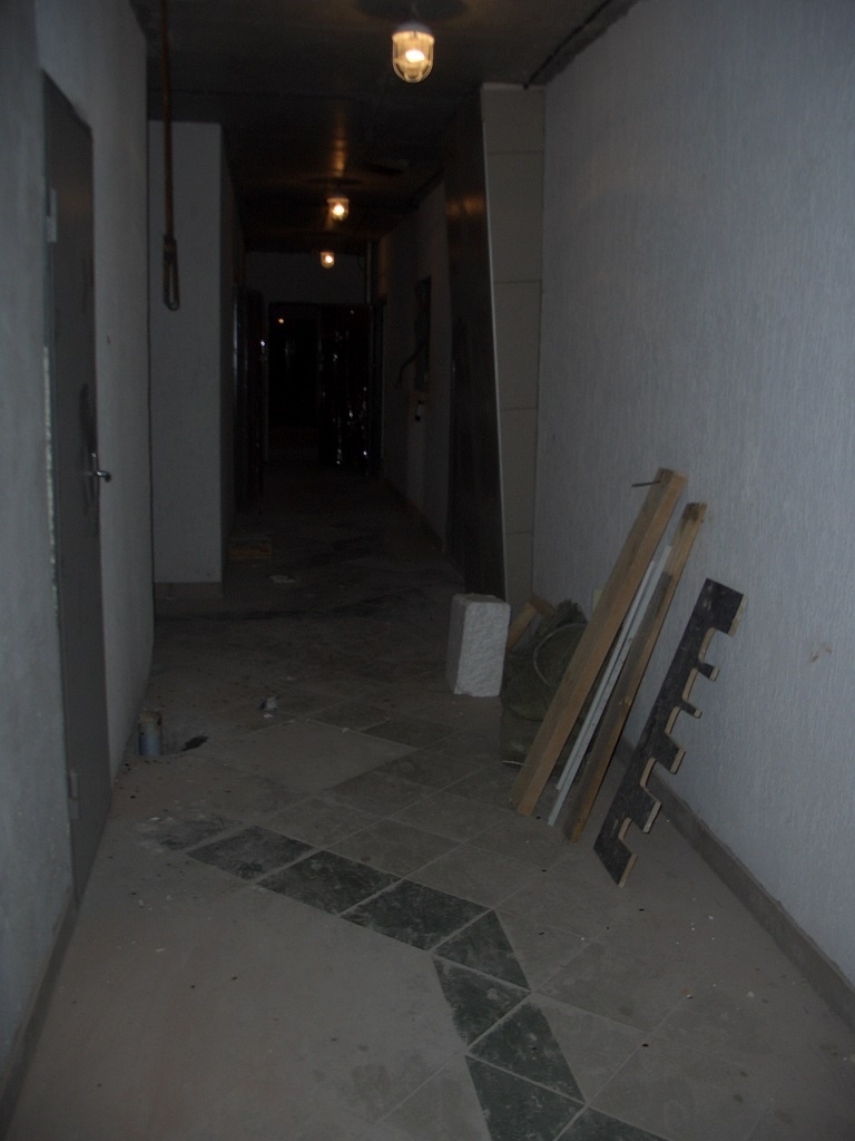

    • 29 дом, 5 этаж

  • На форуме уже поднималась тема преждевременного ржавления фасада.
    Выкладываю фотографии.
    Если есть на форуме специалисты по металлоконструкциям, прокомментируйте, пожалуйста, нормально ли вообще, что уже пошла ржавчина.
    На фотографиях явно видно, что в некоторых местах отвалилась (или сбита) краска, и из-за этого металл ржавеет. Кроме того, на фото 1 также видно часть панели, закрывающей нижнюю часть балкона, по ней также пошла ржавчина.
    Был на балконе в дождь: вода на полу, вода на потолке, причём, судя по всему, распространяется по местам крепления металлоконструкции. Хотел обустраивать балкон (плитка, потолок посимпатичнее), а теперь не знаю, что делать, т.к. всё это потом вымокнет. Пол ещё ладно - поднять, запенить, закрыть. А вот потолок - непонятно. Вода, она же просочится, тем более, что уже сейчас видно, что течёт.
    • Фасад - фото 1 из квартиры
    • Фасад - фото 2 из квартиры
Модераторы:
