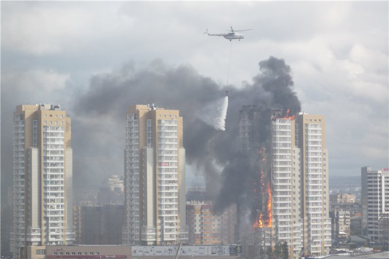

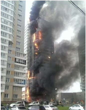

  • В Красноярске ликвидирован пожар в 25-этажном доме по ул. Шахтеров, 40.
    Как сообщает Главное управление МЧС по Красноярскому краю, огонь, бушевавший в жилой высотке, удалось полностью уничтожить в 17:45. За 4 часа пламя уничтожило 2000 кв. м здания. Самостоятельно и с помощью здание покинуло 60 человек.
    Тушение пожара затрудняло то, что горение носило характер: пламя бушевало под сайдинговым покрытием фасада. В итоге на место возгорания вылетело 3 вертолета МИ-8. С помощью специального устройства за 34 вылета на горящие здание было сброшено 102 тонны воды. По наблюдениям корреспондента, воду авиация МЧС набирала в районе вантового моста.

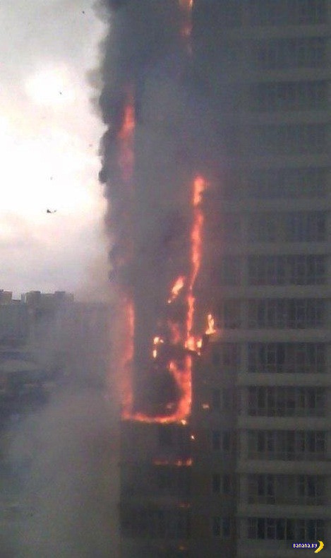

  • КОШМАР... :шок: может, и наших проверят...
    http://zagopod.com/blog/43075338047/V-Krasnoyarske--svechoy-gorel--25-etazhnyiy-dom.--Pochemu-dolgo-?utm_campaign=transit&utm_source=footer&utm_medium=page_0&domain=mirtesen.ru&padw=1&mid=909A33D16CEEB5E444DA3BC0BE964150 Как свечка:
    В Красноярске на улице Шахтеров горел 25-этаж.дом. Горел весело и быстро, как свечка. Пожарные пытались сбивать пламя при помощи вертолета, так как на большой высоте обычными средствами пожаротушения сбить пламя на ветру очень сложно. Жильцов эвакуировали, под домом сгорело несколько припаркованных автомобилей.
    Что горело? Горел красивый и модный вентилируемый фасад. Это технология строительства, когда на металлическом каркасе крепится облицовка, а под ней свободно циркулирует воздух. Там же расположен и утеплитель. Примерно такой же вентфасад сгорел на одном из небоскребов в Грозном. Тогда здание здорово обуглилось, причем фасад сгорел, а основные конструкции от пожара не пострадали, только закоптились. Причиной того, что такие дома горят как свечки ( это не первый случай ) чаще всего является воровство.
    По документам используется дорогой и негорючий минеральный утеплитель, на деле же под фасад засовывают дешевый композит с поддельным сертификатом.
  • Утеплитель, кстати, на этом здании как раз не сгорел. Хорошо видно на фото. Горела ветрозащита, пластиковые окна и фасадные панели.

  • прояснилось по Красноярску
    да нарушение ТБ но при сварочных работах
    выгорело 15 квартир и сгорело несколько припаркованных машин...

  • Грозный №2! Опять сварщик? Не повезло МЧСовцам, будет повод надзорным органам проверять лучше.
    Жизнь и деньги заставляют крутиться и прогибаться как в цирке!
    Всё приятное либо вредно, либо незаконно, либо ведёт к ожирению!
    А пони тоже кони?
  • 24-летний парень варил на лоджии... вспыхнула обшивка... Что там за обшивка, точно так же молния может чиркнуть... в результате у огромного количества людей утрачена часть жизни: фото, документы, любимые цветы и знакомые вещи.... естнно, даже финансово ничего не вернуть! Ну как так? Где мозги? У всех?!

  • Пока рано жалеть парня-сварщика...
    В первую очередь пострадали хозяева квартиры, в которой варили. Если это нанятый "спец", а не сам собственник, то хозяева его с потрохами сдадут. И подобраться к слою "ветрозащиты" можно только изнутри этого пудинга. Если срезали балконное ограждение (только так можно сменить стеклопакеты для утепления лоджий), то как раз и можно прихватить потроха внутри стены.
    А ещё вопрос: у них там, сми говорят, сайдингом свечки обшивают? На фото - вроде керамогранит, у нас тоже - везде керамогранит, на "Изумрудном" только сайдинг видела.
  • У них там не керамогранит, а какаято алюминиевая обшивка.
  • Алюкобонд китайский со сгораемым сердечником. Тупо фольга алюминиевая на бумаге.

  • Дэк это и есть сайдинг:
    Из инета: "Металлический сайдинг ... две его разновидности: стальной и алюминиевый.
    Алюминиевый сайдинг более предпочтителен в качестве фасадного отделочного материала. Он прочен, не ржавеет, долговечен, не горит, вес его относительно небольшой. Снаружи материал покрывается ПВХ-пленкой, которая может имитировать поверхность натурального дерева, она и защищает от механических повреждений. Выпускается сегодня гладкий либо фактурный сайдинг из алюминия, который способен придавать любому строению привлекательность и стильность. Но подобный материал очень неустойчив к ударным нагрузкам, при транспортировке и монтаже он легко может деформироваться."
  • Видимо таки сгораемый при хорошей тяге воздуха и высокой температуре.
