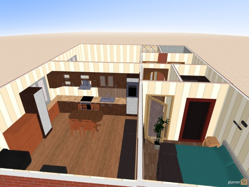

  • В голове придумалась картинка, подскажите, такое возможно воплотить.
    На фасады прошу внимания не обращать, что в программке было из того и воплощалось.

    Все вроде нормально, только шкаф со встроенной техникой не может быть установлен вплотную к стене...нужно делать либо декоративную колонку 50мм...либо просто отступить от стены...при открывании духовки и посудомойки...либо упретесь в стену (ну не бывает идеально ровных стен!)...либо просто так устряпаете эту стену...забрызгаете-зашоркаете...Ну и посудомойку лучше устанавливать все же рядом с мойкой....так удобней
    Показать скрытый текст
    Говорю не просто так...работаю дизайнером корпусной-мебели
    Скрыть текст
    Логичнее конечно холодильник поставить на место вашего шкафа....а шкаф перенести (без посудомойки) в левый угол...

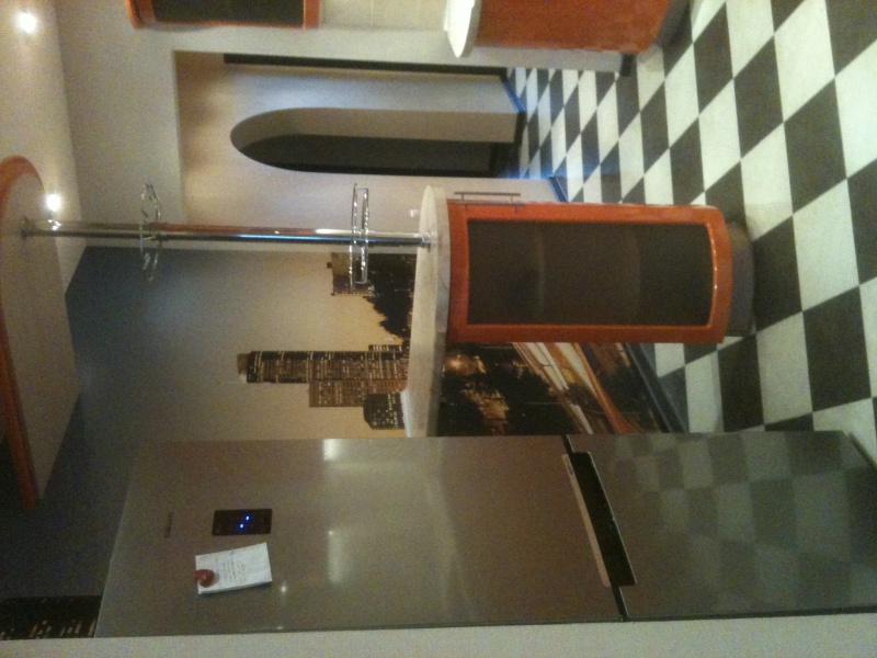

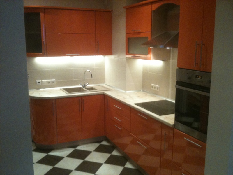

  • 3ка студия 59кв., которая буквой Г. Кухня там проходная - это невероятно удобно! Самое центровое и любимое место всех домочадцев. Сделали там теплый пол - собака оценил :ха-ха!:
    • кухня вид из зала

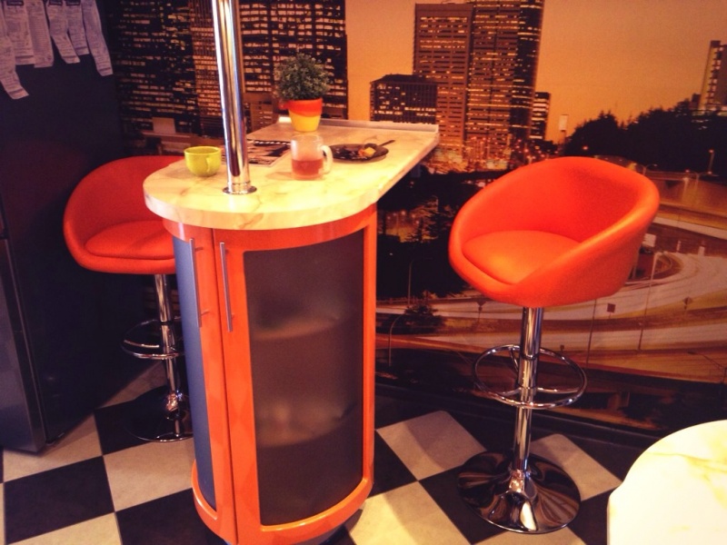

    • барная стойка. фото не переворачивается(((
    • барные стулья

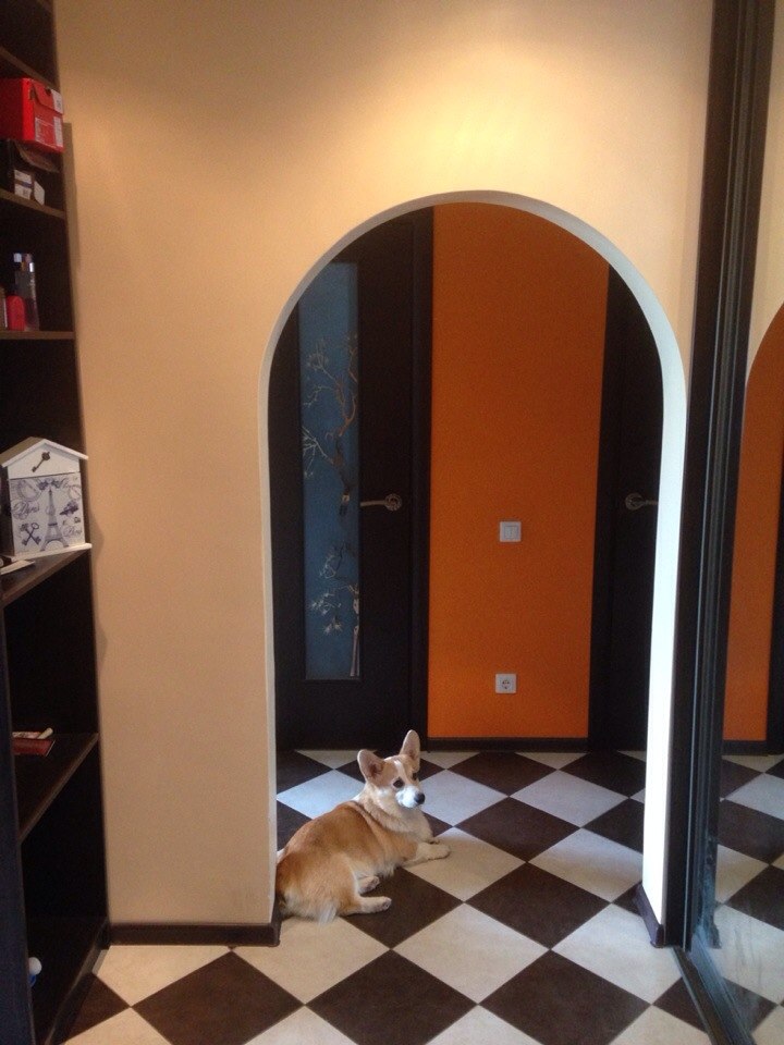

    • собака:))))

  • Кухня у Вас - замечательная! :wub1.gif: А можно ещё немного фото попросить... :смущ:
  • Кухня замечательная, но собака вне конкуреции!)) Просто чудо)
  • Супер!!! Вы такие молодцы! Кухня шикарная и так хорошо обыграли все моменты ;-)
    А можно еще фото других комнат. :смущ:

  • Даже не обсуждается! Собака - вне конкуренции! :respect:
  • Очень красивая кухня! :appl: Если возможно, выложите ещё фотографий и не только кухни. :роза:

  • В ответ на: Кухня там проходная - это невероятно удобно! Самое центровое и любимое место всех домочадцев.
    Очень понравилась кухня. Трепетно смотрю и читаю все о 3-ках студиях 59м2, т.к. ждем такую-же планировку, выкладывайте все, что есть, очень интересно.

  • Кухня классная, даже не думал что проходную кухню можно так замечательно сделать! Сами дизайн придумывали, или кто помогал???
  • Отличная кухня, тоже планировал такое же расположение техники и шкафов, жаль только что места не хватает на холодильних рядом с духовкой:улыб:
    если есть фото ремонта в остальных комнатах, скиньте, если не затруднит! ждем такую же студию, очень интересно как в остальных комнатах, ванна туалет.

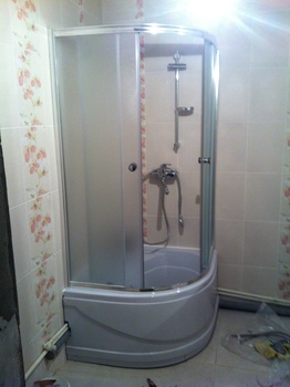

  • Фото нашего санузла в студии

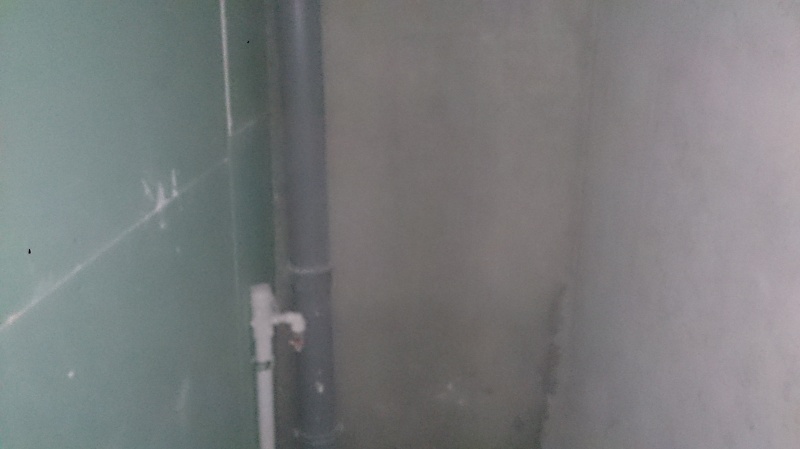

    • санузел в студии 34кв. Чтобы трубы не было видно предполагается
    • казалось бы перенесли слив на другую сторону... а вода

  • :respect: Замечательно! Очень люблю светлые тона.:улыб:
    А ещё можно немножко? :смущ:
  • Брутальности не хватает санузлу:улыб:
    Ну а вообще, очень приятненько выглядит и аккуратно. Ничего лишнего

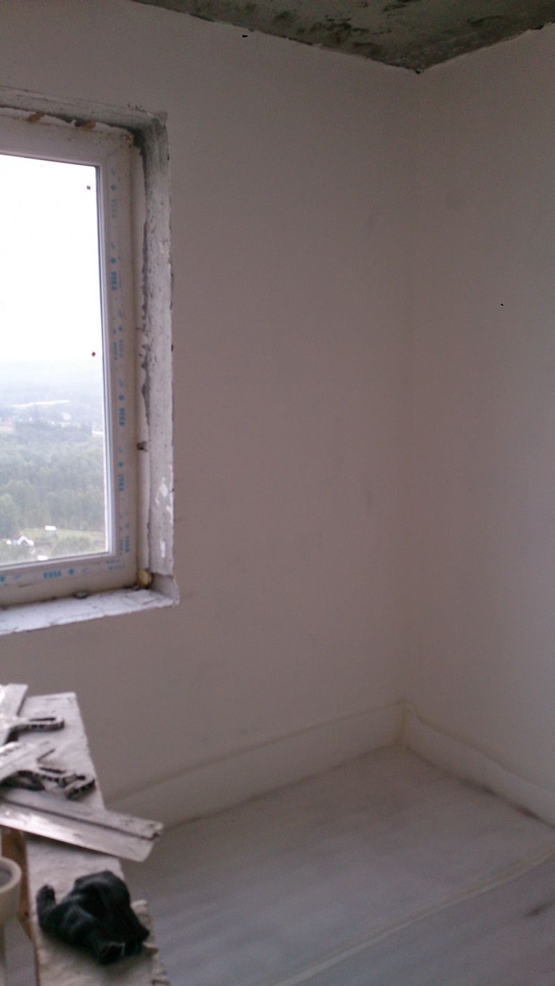

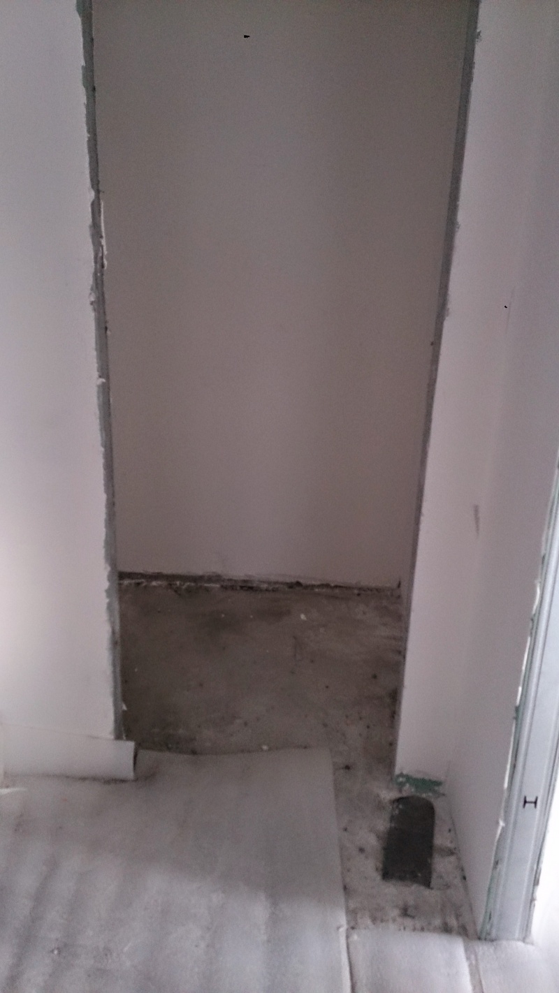

  • начало ремонта....не могу выложить все фото размер немного больше, подскажите как сжать?
    • вид с 18 этажа
    • маленькая комната
    • санузел
    • гардеробная
    • детская

  • Вид из окон у Вас просто шикарнейший! :wub1.gif:
  • Чем штукатурили? на полу подложка под ламинат? или это для стяжки, и делали ли саму стяжку?
  • на полу подложка под стяжку, и далее будет стяжка под ламинат. в среду обещали начать стяжку делать. штукатурили геркулесом вроде

  • Подложка под стяжку для звукоизоляции?
  • 74 тыс. вместе с материалами, сегодня ездили в квартиру пол уже подсох, все ровненько , начали делать короб для труб, тех что в коридоре.
    высоцкого 39 2-комнатная
  • подложка была необходима для стяжки по новой технологии, но нам не повезло шланги которые необходимы для нее не дотянулись до 18 этажа, и нам залили просто по маякам((((

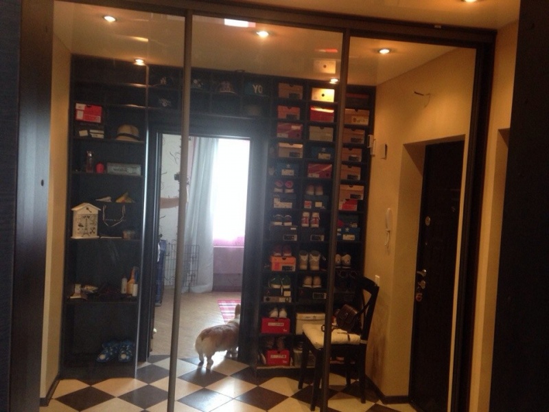

  • Далее прихожая. Все в оранжево-молочно-кофейных тонах. И так как мы большие фанаты кроссовок, то по одной стороне у нас шкаф для них во всю стену, а по другой шкаф-купе с зеркалами. Тоже постарались максимально задействовать пространство.
    • Вид из входной двери
    • шкаф для обуви в отражении шкафа-купе

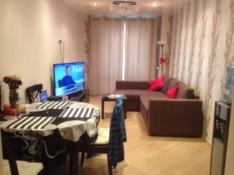

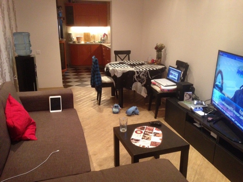

  • И наконец зал. Так как он узкий и длинный, разделили его на две зоны. Обеденную и зону отдыха. Оставив одну стену без рисунка постарались зрительно расширить пространство. Единственное, стоило рисунок на обоях выбрать без вертикальных полос, чтобы не сужало все обратно, потом уже сообразили..))
    На стенах не хватает картин, т.к. не разжились дрелью :biggrin: И телевизор тоже планируем подвесить.
    Извиняюсь за беспорядок:хммм:
    • Зал, вид из кухни
    • вид на кухню
