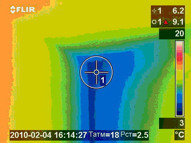

    отделка стен и стяжка полов нареканий действительно не вызвали. Но вот при проведении тепловизионного контроля были обнаружены холодные углы (квартира угловая). застройщик не признает это дефектом. температура стен в этих углах +6. средняя температура стен по квартире +14. в помещении было где то +18. может это и нестрашно ведь подтеков на стенах нет, но как то боязно за планируемый ремонт... не хочется чтоб подтеки потом появились на обоях и потолках. хочу на днях уточнить фатальность данного дефекта у проектировщиков дома. Если у кого - то были подобные проблемы или есть какие то мысли - не стесняйтесь, поделитесь.

  • Серьезно как Вы подошли к вопросу:улыб:Я даже об этом не подумал, но у меня и квартира не угловая, наверно не столько критично ...
    А столь большая разница по температуре может повлиять например на появление грибков и т.д.? Или углы будут отсыревать? Может Вам строителя-отделочника какого привлечь для консультаций? У них-то опыта поболее чем у обычных людей.

  • В этом вы правы. придется привлечь отделочников для утепления углов. Надеюсь не сильно дорого это все удовольствие выйдет). да и если честно хочется побыстрее ремонт сделать и переехать). Кто нибудь по ремонтным бригадам что - нибудь посоветовать может? Предложений куча, но хочется чтобы качественно сделали и не по заоблачным ценам...

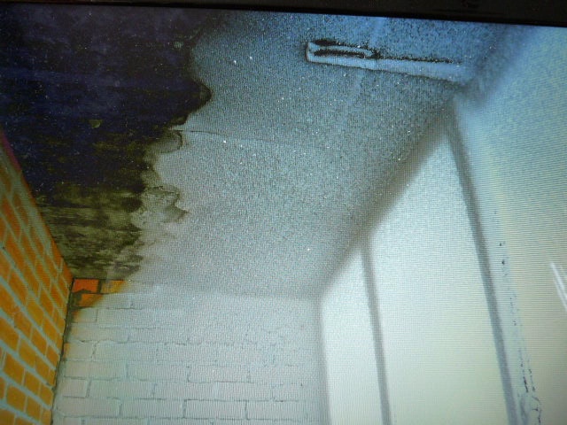

  • На последних этажах лоджии покрыты слоем льда.Отчего это происходит? Строители говорят,что должно пройти время и все пройдет. Хотелось бы верить!
