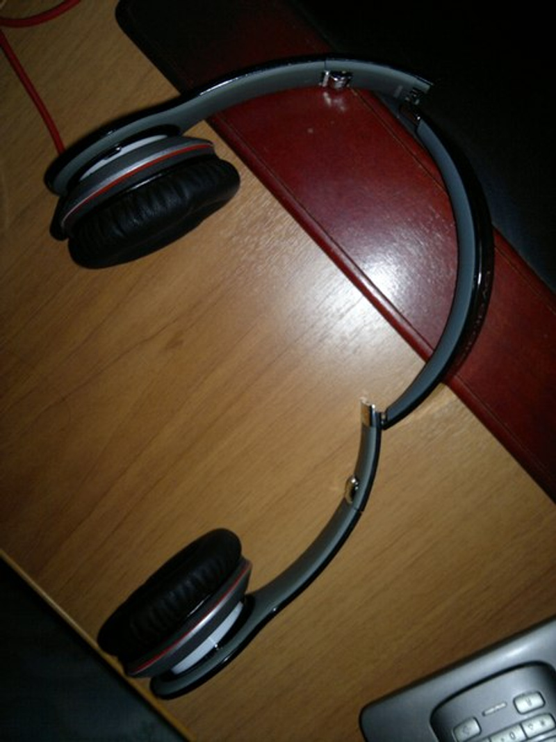

  • Сломался ободок в двух местах у Monster Beats Solo HD, можно ли их еще привести в чувство? проводки не порвались,музыка играет,просто пластмассовый ободок переломился.
    P.S. вот только не пишите,что проще купить новые,чем починить. Я знаю,что такое можно починить,просто порекомендуйте где.

  • Ну это понятно,но а чтобы аккуратней было?разве нельзя?
  • Можно, но руки должны быть ещё прямее :biggrin: Сужу по фото, на котором мало что видно.
    1. Можно замотать изолентой, предварительно положив под неё армирующие пластинки из металла или толстого пластика - ну типа как переломанные ноги фиксируют:хехе:Чтобы выглядело эстетично, сверху можно одеть кожаную муфту, как у более серьёзных наушников.
    2. Если хотите оставить внешний вид точно таким же, и если они внутри полые, то можно залить в местах поломки внутрь эпоксидку, опять же, положив туда армирующие куски толстой стальной проволоки. Места излома можно попытаться замаскировать, подобрав растворитель для этой пластмассы.
  • Ага,это все понятно. Но сама то я этого не сделаю,вот я вас и просила просто посоветовать место,где мне смогут все это сделать. Вот и всё. Видимо мои руки не оттуда, откуда надо растут :biggrin:
  • Вариант №1 хорош тем, что там не нужны руки, точнее, нужно именно женское умение - сшить муфту для оголовья, которая закрывает изоленту... и тогда изоленту можете мотать как попало :biggrin:
    А место, даже если найдёте, Вам вряд ли поможет - возьмут сравнимо с ценой новых.

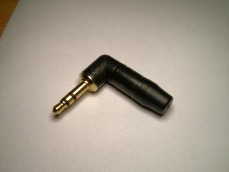

  • Теперь в ассортименте есть и высококачественный металлический Г-образный штекер от Швейцарской компании Neutrik.

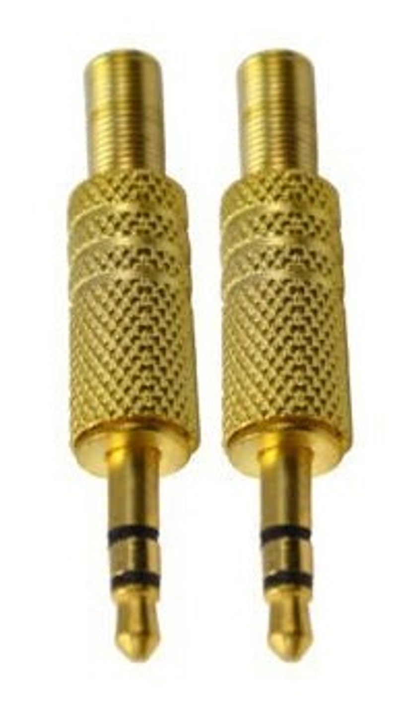

    А так же прямой металлический штекер высокого качества от фирмы AVC-Link
    • Г-образный штекер Neutrik.
    • прямой металлический штекер AVC-Link
