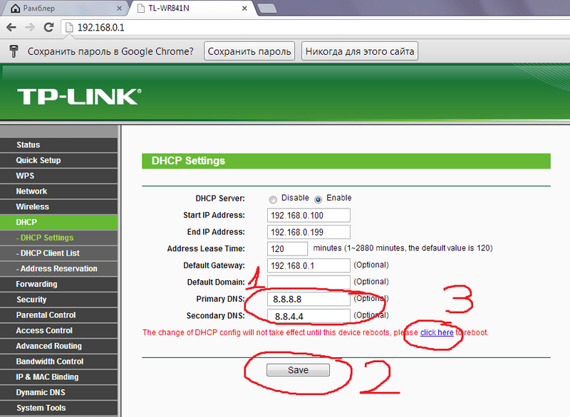

  • Доброе утро, описанная вами проблема похожа на известную проблему в роутерах tp-link с отваливанием DNS-прокси, попробуйте:
    1. Зайти в веб-морду роутера (в адресной строке браузера 192.168.0.1 и нажимаем переход), логин и пароль — admin, в раздел DHCP.
    2. Вписываем DNS серверы вашего провайдера (можно глянуть во вкладке Status), либо вписываем гугловые — 8.8.8.8 в Primary DNS и 8.8.4.4 в Secondary DNS как показано на скриншоте.
    3. Сохраняем и перезагружаем роутер.
    Если возникнут вопросы пишите.

  • В ответ на: либо вписываем гугловые — 8.8.8.8 в Primary DNS и 8.8.4.4 в Secondary DNS как показано на скриншоте.
    Ненужно вписывать гугловые, в случае с просрочкой оплаты есть ненулевой шанс, что ТС даже в личный кабинет не попадет.
    Knowledge itself is a power (F.Bacon)
  • В ответ на:
    Верное замечание. :хехе:

  • Вобщем проблема неоднократно повторялась, как и просто иногда, так и после отключения роутера от сети (всегда). Спасало вот что - в менюшке роутера захожу в быструю установку и ставлю галку Клонировать МАС адрес и жму Клонировать и после этого всегда работало. А тут уже не выдержал и сменил прошивку, но после ее смены интернет пропал и на стацион. компе и по ВИ-Фи, короче вписал в ДНС сервера гугловские (как на картинке) ибо там нули все стояли и ЗАРАБОТАЛО!! Да и как-то кажется что пошустрее стал инет))
