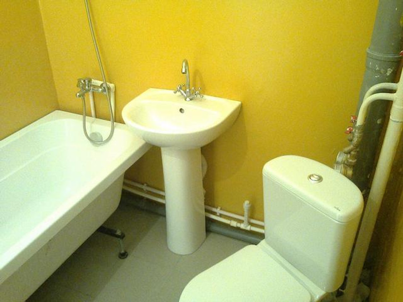

  • Я тоже думал про фасадную, потом отговорили. Использовал в с/у две разные краски Parade разных цветов. Одна влагостойкая и её можно мыть (без фанатизма мягкой губкой) около раковины, другая более стойкая к мех. повреждениям. Штукатурка Knauf, шпатлёвка Скала, грунт-пропитка, стеклохолст. Как позже выяснилось шпатлёвка была лишней. Все косяки шпатлёвки пришлось прятать стеклохолстом.
