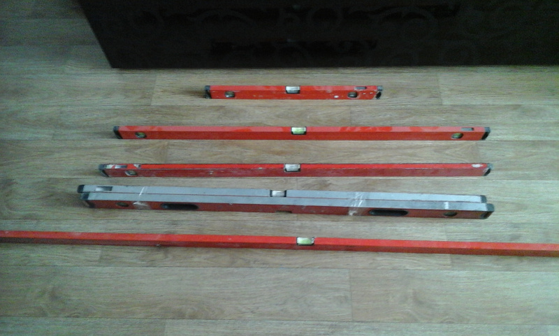

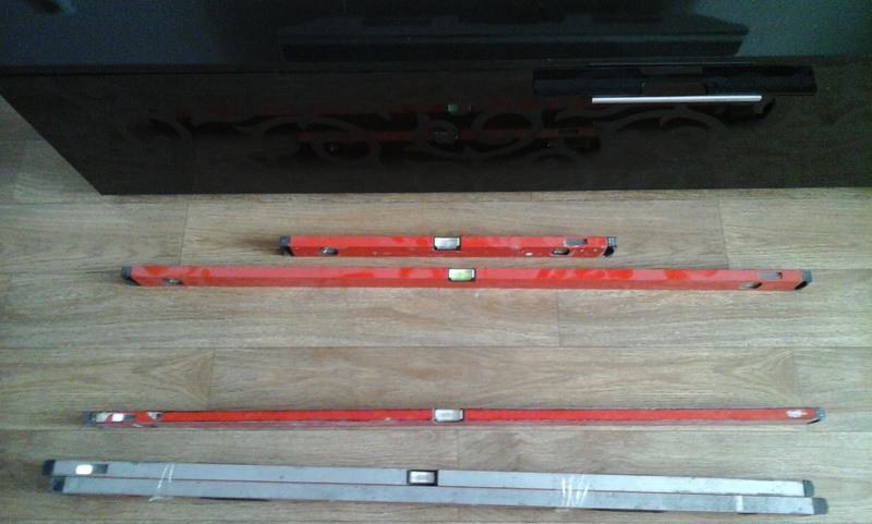

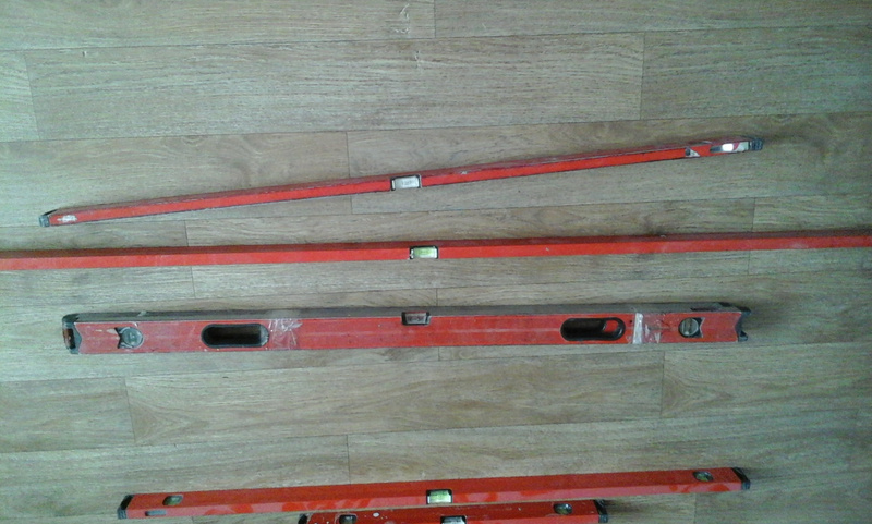

  • продам уровни kapro разные
    1- 60см (практически новый 3 глазка)
    1-120см (новый 3глазка)-
    3-120см (б/у 3 глазка 1 маг.)-
    1-200см(б/у 2 глазка )-
  • А где цены?
