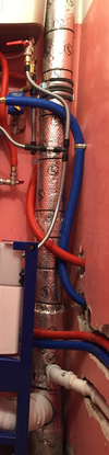

  • В ответ на: Никто не мешает монтировать Вам водопроводы по старинке, на стальных полдюймовых трубах.
    Полдюймовые - так и делаю у себя, а вот с 3/4 - затык, то трубу поломаю, то клупп...:хммм:
    В ответ на: Можете подтвердить свои слова своими же работами, выложив здесь фото?
    Я же не делаю это за деньги профессионально (непрофессионально - тоже).
    А столкнулся с тем, что профессионалы не могут/не хотят сделать, как мне надо, а предлагают как умеют (или как проще) - писал тут об этом.
    Как пример: батарею установить в нишу с минимальными подводами, но с добавлением запорных кранов и байпасса (старая чугунка была вообще без кранов на сварке) - так проблема для сварщика согнуть трубы... (штатаная "утка" не влезает :ха-ха!: )
    Пришлось колхозить из резьбовых фитингов, резьбу на подводящих трубах тоже резать на месте "по живому".
    На фото - пример "колхоза", чтоб зайти в нишу на минимальной дистанции :улыб:
    Вся трасса вместе с радиатором затем проверялась от ГВС в квартире на протечки - все было нормально, но зимой под давлением отопления выдавило штатный уплотнитель радиатора - стал подкапывать :хммм:
    А с "колхоза" - ни капельки (хоть тут и были бурные дискуссии по поводу, что "на резьбах не делают"...)
