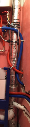

  • Реализация одного проекта в однокомнатной квартире при минимальной автоматике, может кому пригодятся данные решения. К слову, большинство идей от заказчика.
    Вкратце: на входе система от протечек "Нептун", фильтры тонкой очистки FAR 100мкр с функцией обратной промывки на шаровом кране с электроприводом, аналогичный на подключении электроводонагревателя. Два электроклапана Emmeti нормально закрытых на сливах колб фильтров, один на стиральную машинку и четвёртый после термосмесителя FAR гигиенического ручного душа. Так же будет установлена крышка биде со своим подогревом воды и электроуправлением излива. Водоснабжение по коллекторной схеме на немецких трубах Rehau Stabil. Для увеличения места под оборудование применена заниженная инсталяция Geberit с выносной кнопкой слива.
    Не имеет смысла нанимать толковых людей, а затем указывать, что им делать. Мы нанимаем толковых людей, чтобы они указывали, что делать нам. Стив Джобс

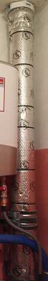

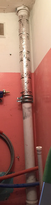

  • Так же был заменён канализационный стояк на малошумный от Rehau с использованием двухкомпонентного шумопоглащающего хомута и противопожарной муфты. Помимо этого для увеличения эффекта шумопоглащения дополнительно применена шумоизоляция Noise Block Pipe.
  • В ванной комнате смонтирован термосмеситель скрытого монтажа с отдельным переключателем Hansgrohe.
  • Рай перфекциониста.
  • Шедевр.
    Техническая красота - она тоже красота!
