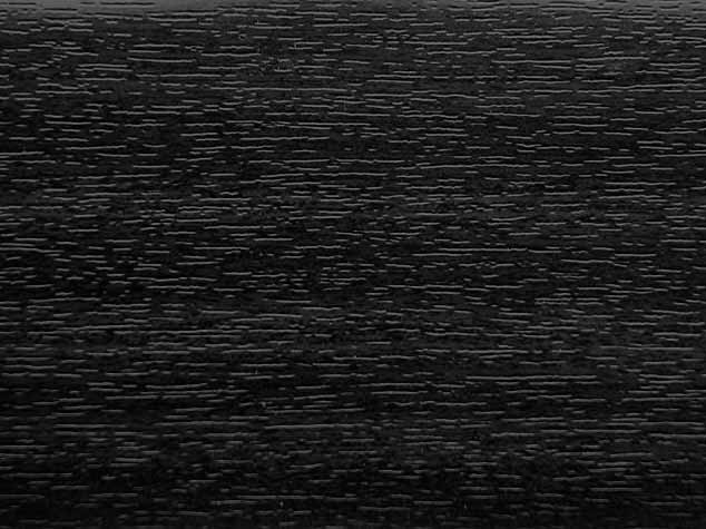

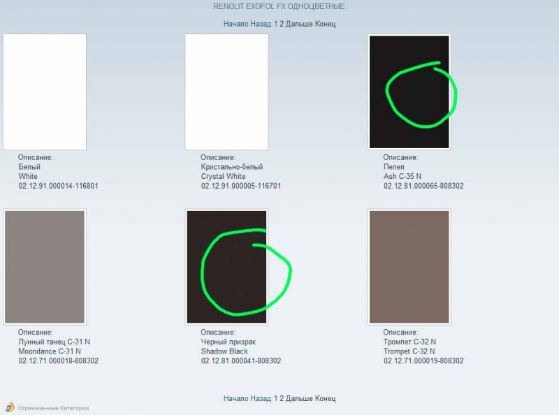

  • Окей предложите свой вариант. У ренолита есть подходящие ламинаты серии 808302 ( аттач ) но, как и со всем интересным неколхозным небарахлом их конечно нет в городе, как быть?
    Ставить белую пластиковую гробину которая сольется со стеной в единое цветовое пятно или покрывать текстурированной 851805 черно-коричневой которая своей эмбоссированной фактурой будет сверкать как рождественская елка?

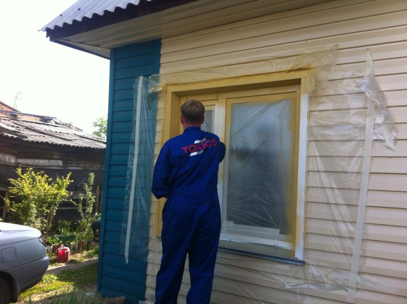

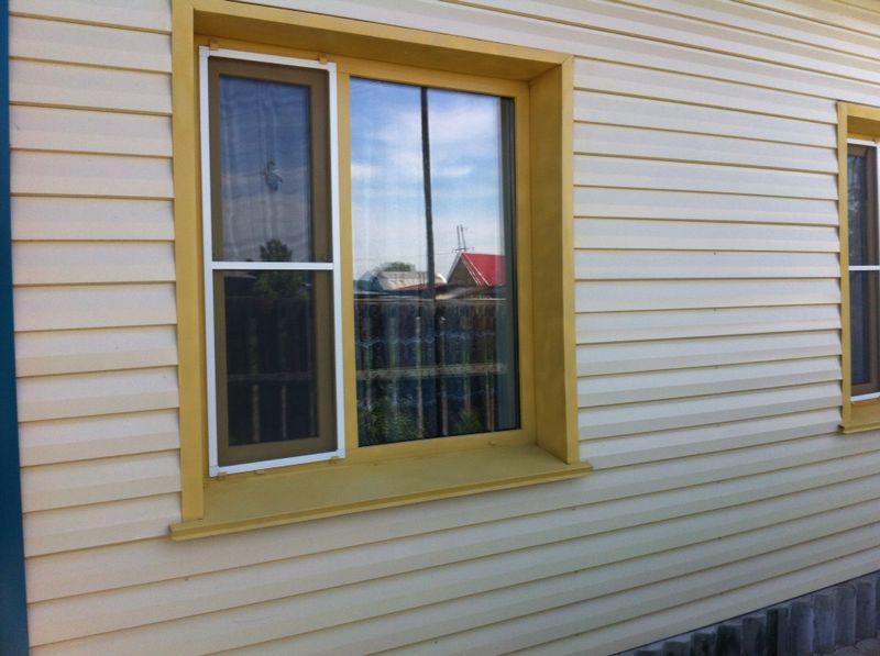

    Данные окна покрашены краской FEYCO AG в Новосибирске !
    • Данные окна покрашены краской FEYCO AG в Новосибирске
  • Красят погонажом на оборудовании проходного типа, также есть участок ручной покраски не больших заказов или комплектующих. Также есть новая услуга "Покраска на объекте".
    Ролик о испытании нагревом до 160град.
    Покраску можно комбинировать с ламинацией, чтобы не использовать крашенный в массе профиль например.
    Можете смело заказывать окна цвета Feyco в оконных компаниях нашего города и Барнаула, Томска, такие например как: Лаутер (Пром Лига), Ваши Окна....., Прим Сервис (Акто) (Барнаул), Консиб (Барнаул)...., ТДСК (Томск), Отличные Окна (Томск) и т.д. Количество компаний, будет только увеличиваться.
