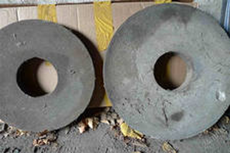

    Берите круглый точильный камень и шлифуйте пол круговыми движениями. Все лишнее снимется. Чем больше вес камня, тем меньше придется прилагать усилий при работе.

  • Не, камнем лучше, мы вообще работали где то диаметром см 40, только по полу таскай и давить не надо :улыб:.

  • где бы такой взять?
    стоит поди как новая стяжка:улыб:
    тут могла быть ваша ...
  • Больше 12лет прошло не помню где брали - помню был б/у...посмотрите на Ленинском рынке там много чего есть.
