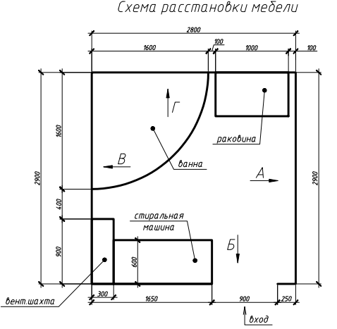

  • Это общий план ванны с растанновкой мебели.... Там где подписано - стиральная машина- сверху будет полка вдоль всей стены. Полотенчик на вентшахте

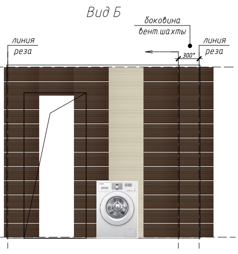

    Вид Б - это стена с дверным проемом.

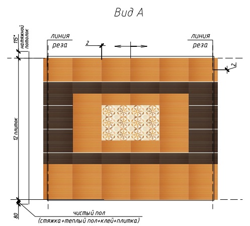

    Вид А - сначала начала раскладывать плитку от левого угла, соответственно в правом получалась подрезка на полплитки. Потом подумала что можно ведь плитку раскладывать от центра и тогда стена получится симметричная.
    Может кто-нибудь подскажет нюансы на что еще обратить внимание...

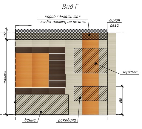

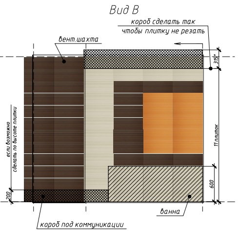

  • Гипсокартонный короб хочу сделать по ширине вент.шахты (30 см) и встроить туда точечные светильники

    1. Зеркало (без подсветки) лучше приклеить к стене заподлицо с плиткой или потом уже крепить к плитке? Как красивее, практичнее...?

  • Акриловые ванны , в большинстве , помимо установки на пол ещё имеют крепление к стене ( пластины такие выгнутые ) .......Зеркало лутьше крепить поверх кафеля , в дальнейшем если захочется поменять , это можно будет сделать достаточно просто , а вот если заподлицо - то намного сложнее..
