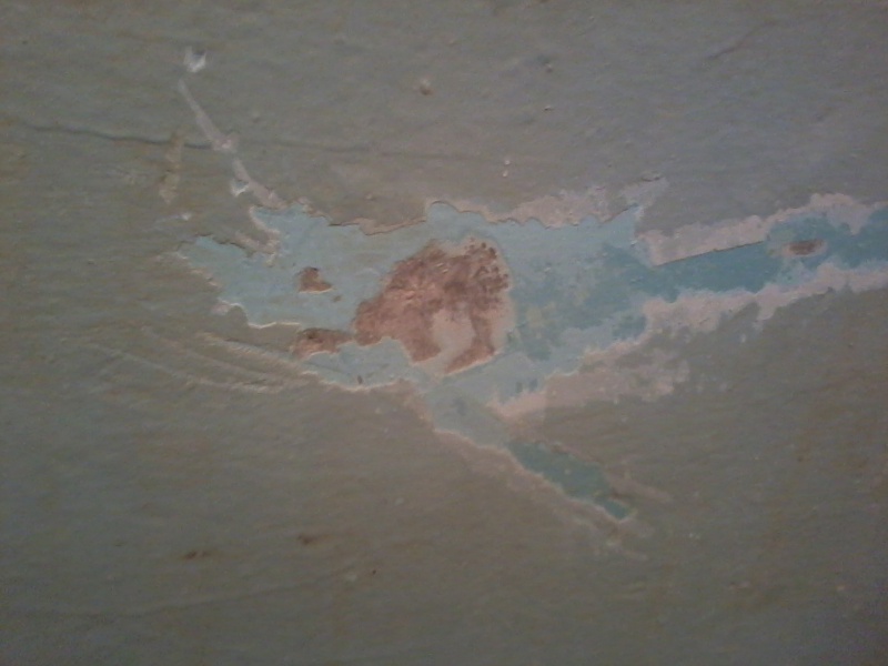

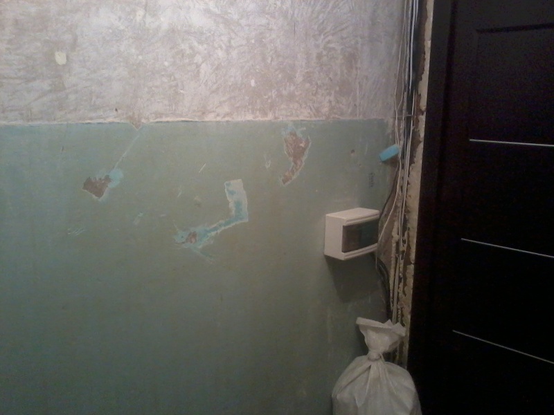

  • Типовая двушка-хрущевка ,как все знают раньше стены просто красили до половины -вторая половина штукатурка.Встала проблема как снять эту краску -разные смывки-результата ноль(может плохими пользовались),но проблема в том что краска с очень большим трудом снимается,точнее отскребается даже острой стамеской.
    Может кто то сможет подсказать что т о дельное

  • термопистолет, топорик. либо полностью не снимать, сделать насечек и штукатурку поверх.
  • Хотел попробовать строительным феном ,но передумал -представляете этот запах горелой краски в квартире-ужас. А если как предлагаете сделать насечки -штукатурка нормально ляжет и как часто нужны насечки.

  • Если Вам под оклейку то всё и так скроется под обоями.
    А если сверху наклеить сетку, а по ней уже шпатлёвкой.
    Я не отделочник, но как вариант.
  • В ответ на: либо полностью не снимать, сделать насечек и штукатурку поверх
    Насечки могут ослабить сцепление краски со стеной, поэтому не дают решительно никакого преимущества, и может быть только хуже.
    Поэтому либо снимать полностью, либо не снимать вовсе. Если выбираете второй вариант, то нужно очистить только те места, где краска вспучилась, потрескалась и(или) слабо держится - обычно это там, где были мокрые стены;
    остальную краску помыть - обезжирить, и, под штукатурку\кафель - обработать краску бетонконтактом, - это такая грунтовка с кварцевым песочком .

  • как мне показалось первый слой краски голубой, положен на шпатлевку.
    значит должнен сниматься нормально. может плохо стараетесь ?
