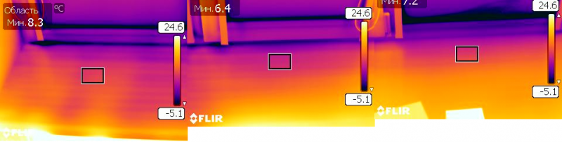

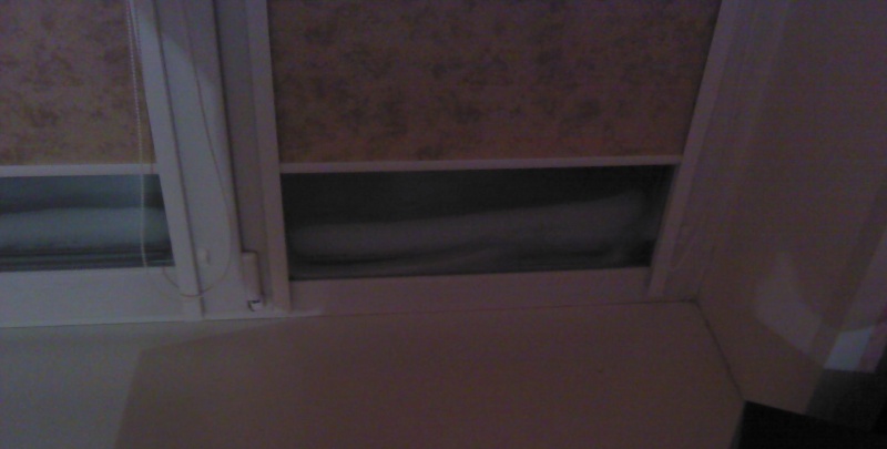

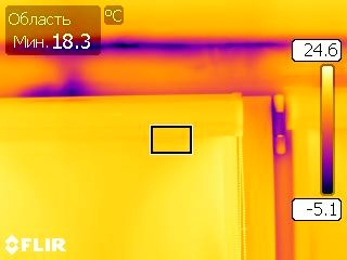

  • Подскажите что за дефект и как его исправлять, видно что подоконник холоднее в левой части, также ощутимо дует из под подоконника если засунуть под него ладонь.
    Второй момент - стык подоконник/рама окна - там видно полосу холода, причем опть же слева почти в углу у откоса температура достигала -16 в минимуме. Мазал мыльной пеной этот стык - но пузырьки не вздувались, потока воздуха нет, но холодом ощутимо тянет, возле окна не посидишь - замерзаешь. Кстати когда пену тряпкой убирал - она уже превратилась в лед в самом стыке подоконник/рама. Температура в комнате около +25, снаружи -35.
    Ну и образовывается наледь в нижней части стекла - но тут причина может быть в вертикальных жалюзи, которые нарушают теплообмен окна и комнатного воздуха.

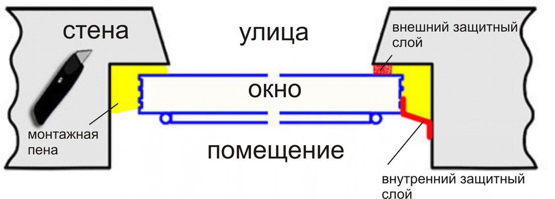

  • надо перепенивать
    есть у современных монтажников привычка экономит пену - пенить стенкой только изнутри а снаружи - пустота.
    а надо точно наоборот - пропенить снаружи возле четверти а изнутри оставить дыры чтобы теплым воздухом подоконник прогревался

  • по видимому изнутри тоже не пропенено - потому что в щели под подоконником не видно пены, я просовывал палочку - доходит до рамы без припятствий.
  • окна установлены лет 5 назад.
  • В ответ на: пропенить снаружи возле четверти
    это как?
  • там где желтым закрашено плохо запенено
  • дополню:
    особенно хорошо нужно пенить между рамой и наружной четвертью. очень часто встречается дефект - это место вообще не запенено - а пенили только изнутри. а сверху просто уголком...
    надо же наоборот - утеплять наружный контур монтажного шва. а внутренний контур не утеплять вообще, лучше будет если монтажный шов изнутри будет прогреваться.
    все специалисты это хорошо знают, но специалистов на каждое окно не хватает.
    Капитан Очевидность

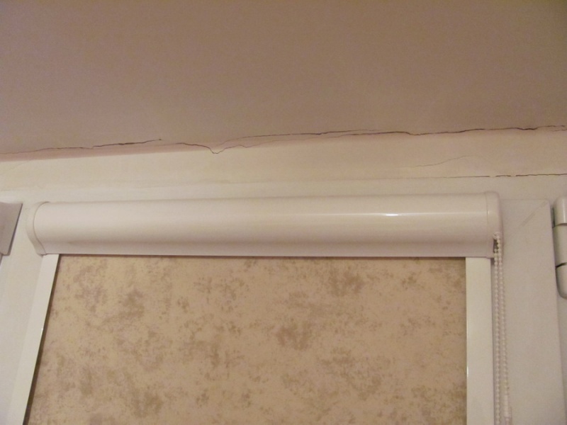

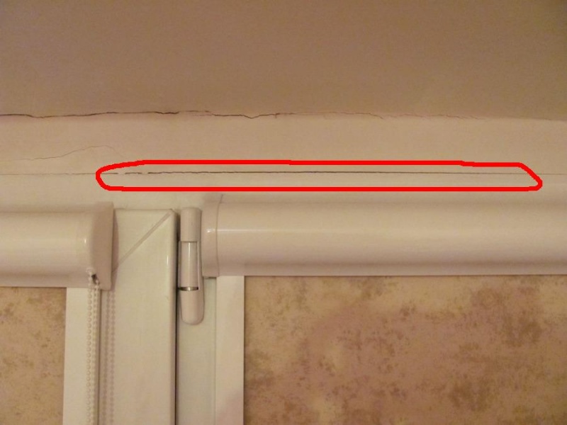

  • и еще другой момент - образовалась трещина сверху между проемом и фиг знает как назвать чем)) подсажите что это, по стуку не дерево, на пластик похоже. Как это заделывать?
  • у вас пена срезана, замазана и покрашена. Заделывать шпаклевкой и краской
    придется обдирать, выравнивать и заново красить
    подпись-надпись
  • такой слой пены? получается окна не по размеру?
  • такой шов пены. Не всегда наружная отделка и проем позволяют установить раму, которую вы посчитали бы нужного размера. Шов как шов, не большой и не маленький
    подпись-надпись
  • ясно, а вот эту трещина заново не образуется после заделки? может надо еще чем то укреплять шов пена/рама? адгезию пластика повышать?
  • этого вам никто гарантировать не сможет
    подпись-надпись
  • правильное закрытие шва делается иначе: между рамой и штукатуркой должен быть строительный бинт (или иная прокладка), штукатурка не должна контактировать с пластиком, потому что пластик испытывает термические деформации и не должно быть жёсткой связи с откосами.
    в противном случае образование трещин неминуемо, как закономерный физический процесс.
