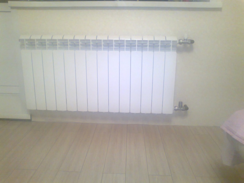

  • Нужна Ваша помощь 9-ти этажка ,подача сверху, стояки из меди, краны FAR сверху регулировочный ,снизу запорный кран ,на картинке подключение стояка почему низ батареи холодный, может неправильное подключение перемычки, если так ,какие есть менее безболезненые способы решения данной проблемы при условии , что стояки спрятаны в стене заранее благодарен за советы

  • После 18 размера, следующий у меди 22, это так, к слову :-)
    По идее работать должен, но байпас лучше было бы сместить ближе к радиатору.
    Воздух стравливали?
    Сколько секций? Как далеко радиатор от стояка?
    Запорный и регулировочный открыты полностью?
    Фото бы...

  • Воздух стравливал , идет вода ,этаж 5 , секц 14шт, от стояка до радиатора 57см, все краны открыты на полную , фото прилагается
  • хотя раньше было 10 секций проблема была такая же
  • Длинноватая "гармошка", несколько загибов на отводах, создающих гидравлическое сопротивление, слабая циркуляция СО, поэтому не продавливает.
    "Малой кровью": попробуйте поставить удлинитель протока. На данном форуме пару раз обсуждалось. Либо делайте диагональное подключение, подсоединив обратку внизу слева.

  • Объясните, пожалуйста, почему регулировочный кран при подаче сверху ставится на верхнем подающем трубопроводе? Ведь при регулировании мы уменьшаем величину подачи теплоносителя, а запорный (сливной) кран открыт полностью, тем самым создаем разряжение в радиаторе (потенциальный расход выше подачи)? Разве не правильнее регулировать величину теплоносителя регулировочным краном на выходе из радиатора на сливном трубопроводе, создавая при этом небольшой подпор?
  • В ответ на: Длинноватая "гармошка", несколько загибов на отводах, создающих гидравлическое сопротивление, слабая циркуляция СО, поэтому не продавливает.
    ИМХО Такое подключение хорошо работает при МАХ -8 секциях, проходное отверстие регулировочного крана 3/4 если не равно, то даже меньше сечения трубы d18, плюс "несколько загибов на отводах, создающих гидравлическое сопротивление, слабая циркуляция СО," плюс, перемычка стоит по прямой, а не смещена к радиатору.

  • От чего Вы отталкивались когда выбирали такое количество секций? а то может было бы лучше поставить 8 секций которые жарили, чем 14 которые чуть теплые.
    я несу твое сердце...твое сердце в моем....
  • я же написал что раньше стояло 10 секций низ радиатора все равно прохладный , поставил из за того что в квартире прохладно 23,5 град. комната 20м2, 8 секций ставить не пробовал думаете лучше будет?
    Исправлено пользователем yagudin (08.12.12 07:45)
  • Вы так пишите как будто это я монтировал этот стояк, к великому сожалению монтировали неопытные сантехники отсюда и проблема , предлагаете поменять краны ?
  • хорошая идея я про удлинитель протока думаете поможет ? радиатор равномерно горячий по верху а вот них холодный темп в комнате 23,5 град было десять секций низ тоже был прохладный
  • То, что низ будет холоднее верха, с этим ничего не поделаешь- законы физики, более горячая вода имеет меньшую плотность, а вот улучшить циркуляцию в самом радиаторе как раз и поможет удлинитель протока.

  • Я конечно не спец, но удлиннитель потока применяется в случае когда ближе к стояку радиатор горячий а другой его конец холодный, а у вас другой случай горячий верх, холодный низ и я считаю что в этом случае удлиннитель не поможет, пустая трата денег. Как вам уже сказали здесь конструктивная ошибка из за которой основной поток теплоносителя проходит напрямую по стояку не заходя в ваш радиатор и решить проблему малой кровью не получится:хммм:(но это уже со специалистами)

  • Вы для начала проверьте работоспособность обоих кранов на момент пропускной способности, т.е. снять и проверить поток воды когда кран открыт. А то могло краны мусором затянуть когда систему запускали.

  • А лучше вообще заменить на полнопроходные шаровые краны.

  • да я заметил что на этом стояке давление с крана маевского меньше чем с других , хотя стояки везде одинаковые

  • спасибо ! скажите можно ли прочистить кран не откручивая , может подключить к нему шланг и в унитаз протоком может прочиститься
  • В ответ на: прочистить кран не откручивая
    50/50 может и не продавить из-за маленького сечения, но как вариант можете попробовать. Перекройте краны и подождите чтобы батарея остыла, открутите левую нижнюю пробку и слейте воду с радиатора, подставив тазик. Когда воду сольете, попробуйте по переменки открывать краны и пусть вода так же стекает в тазик, по напору поймете как работают краны. Самое главное без фанатизма:хехе:

  • Попробовал результат нулевой вода была грязной но судя по тому какие звуки были у кранов при открывании показалось что давление хорошее но открыв кран маевского вода льётся так же
  • Лихо Вы:хехе:, только надо было не по звуку, а по потоку воды в тазик определять. Маевский не показатель. заодно батарею промыли бы .
