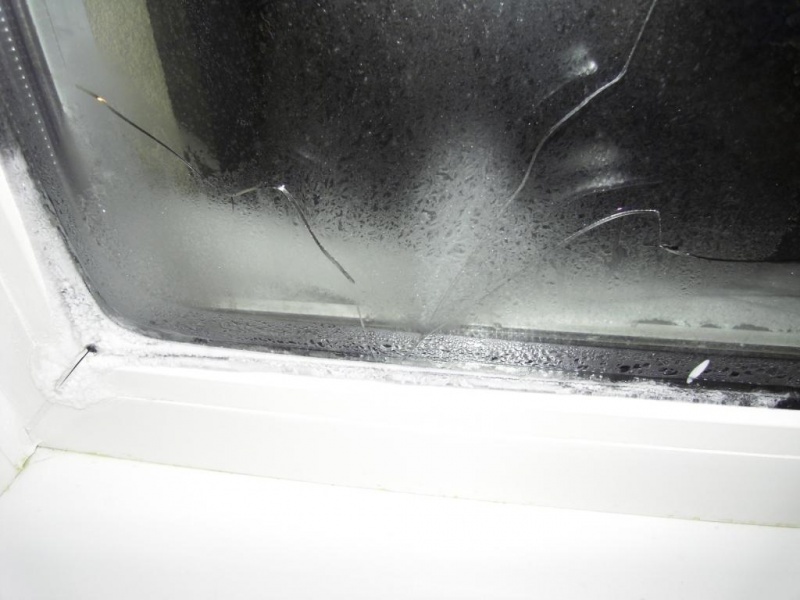

    Есть тут телепаты по фотографии чтобы определить причину - изначальный брак в стекле или неправильный монтаж?
  • давай фото. думать будем.

  • версий может быть десятки. без фото трещины разговаривать бессмысленно.
    Капитан Очевидность

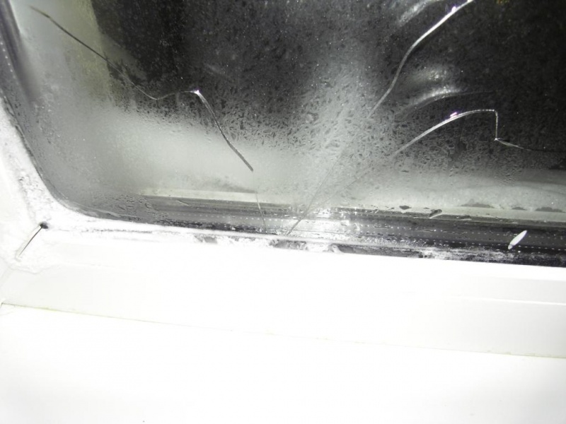

  • Выкладываю фото
  • Установщики и производители окон должны быть в курсе температурного диапазона на улице и в домах зимой. У нас стекло потрескалось после 3 лет использования на сильном солнце - заменили без проблем (БФК). Если физического воздействия на стекло не было, должны менять :dry:
    Может позвонить в компанию и спросить - может вам сразу скажут Да, мол, гарантийный случай. А вот если откажут, тогда и думать.
    Исправлено пользователем Tanyulik (15.11.12 15:34)
  • Это кстати южная сторона, может и солнце добавило своего. На форуме поставщику написал - молчит. Будем звонить, но вначале хотел удостовериться, что это произошло по вине производителя или установщика.
  • надо снимать шттапики и смотреть что там под трещинами - нет ли чего лишнего.
    по фото первое мое предположение - стекло лопнуло от напряжения, но должно быть что то , что способствовало образованию трещин - дефект стекла, неправильно установленная подкладка.
    Поскольку стекло лопнуло в раме (насколько я вижу) - Вам стеклопакет должны поменять за счет установщика (монтажников) - по крайней мере такова сложившаяся практика.
    Видимых механических повреждений кроме расслоения кромки в трещине - я не вижу, значит ударов не было.
    равзе что та маленькая ямочка на первом фото - но там плохо видно

    С наступлением нынешний тридцатиградусных холодов было замечено, что и целая половина окна дефектна, а именно - продувается с двух сторон и промерзает. Застройщик видимо полюбовно проблему решать не собирается.
    А теперь вопрос - можно ли точно определить по какой причине возникла трещина, что она возникла не по нашей вине, а из-за неправильной установки, т.е. по вине застройщика? Есть ли в городе какая-нибудь специализированная организация, которая может дать такое заключение, которое можно будет предъявить в суд?
    И еще - что теперь лучше с этим "народным творчеством" делать - ремонт или менять все окно? И можно ли это сейчас делать при уличной температуре -35?
    Заранее спасибо за советы!
    • Вид сбоку, аналогично промерзает снизу
  • У Вас дефект монтажа. во всех случаях.
    с морозы ничего сделать нельзя. нужно чтобы температура на улице была не меньше -20 , но лучше -10-15 градусов.
    в Н-ске есть специалист - сертифицированный эксперт. но досудебная экспертиза может не приниматься судом ко вниманию.
    Капитан Очевидность
  • Спасибо за ответ!
    А как этого специалиста найти, может быть придется к нему обращаться? Суд ведь у нас дело длинное, а окно к середине января скорее всего придется исправлять, если погода, конечно, позволит. И еще вопрос - как Вы считаете что лучше - полностью замена окна или можно частичным ремонтом обойтись?
    Исправлено пользователем Зёбра (12.12.12 13:40)
  • частичный перемонтаж - перепенивание (возможно полный - это по месту диагностировать надо)
    по поводу эксперта - http://www.okno-remont.ru/
    сорри модерам- но надо
    Капитан Очевидность
  • Спасибо Вам огромное за ответы! :agree:
