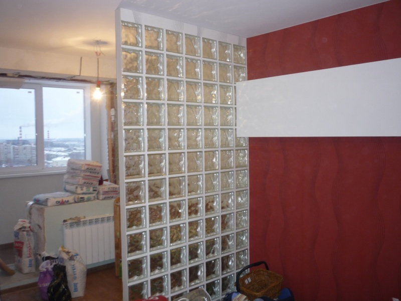

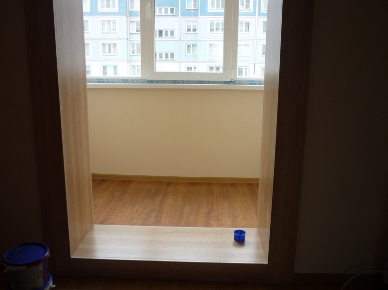

    Первый раз в расширенный проем устанавливал раздвижные пластиковые двери с одинарным стеклопакетом. После БТИ убрал двери и направляющие и повесил батарею. При продаже все в обратном порядке.
    Сейчас в имеющийся проем установил декоративную двустворчатую дверь так же со стеклопакетом. Двери убирать не стал. Получился небольшой кабинет. Батарею в любой момент можно снять, краны спрятаны в коробе.
    То есть в обоих случаях лоджия по закону осталась лоджией, не смотря на утепление и остекление.
  • Делать то делали, но наружную стену комнаты полностью не разламывали. Так уж получалось, что что-нибудь да оставляли. Радиатор выносить чревато, а вот нарастить и придвинуть вплотную к т.н. внешней стене комнаты самое то. (у самого так). Ну и придется сделать и теплый пол на площади лоджии.

    Убрали стеллопакет, утеплили периметр, установили теплый пол.
