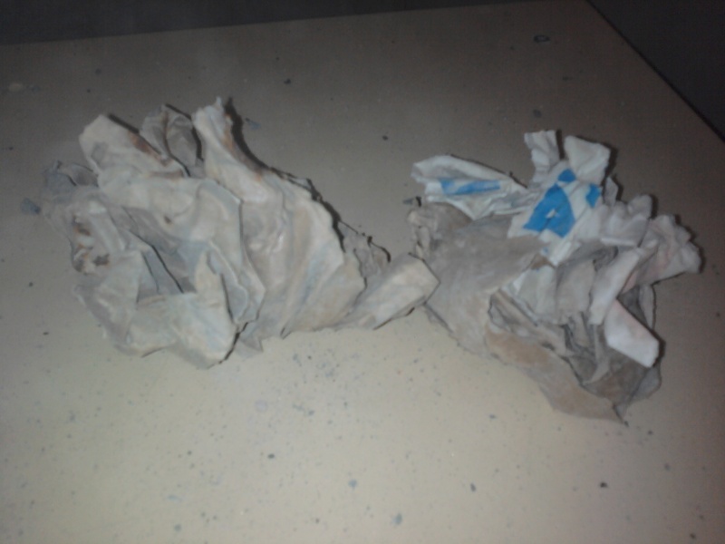

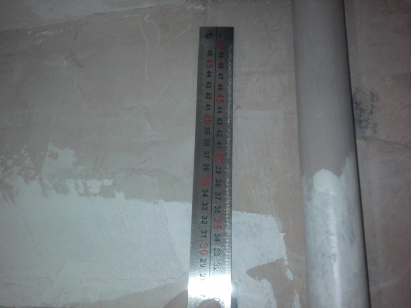

    немного размокла и вспучилась шпатлевка на потолке в месте примыкания к стояку отопления (вертикальному). Решил ободрать ее и переделать. Отодрал небольшой слой шпатлевки а там внушительных размеров отверстие в плите перекрытия - практически ничем кроме смятого бумажного пакета не уплотненное.
    Есть подозрения что именно поэтому чересчур слышны соседьи этажом выше...
    Вопрос: Как и чем лучше заделать данное отверстие чтоб обеспечить наибольшую звукоизоляцию ? может кто чего подскажет ))

  • 1. Дунуть пеной. Зашпаклевать.
    2. Снизу закрыть дыру. Вылить от соседей сверху ведро раствора.
    Но пеной проще.

  • В ответ на: Но пеной проще.
    Сначала оденьте кусок утеплителя на трубу, а потом пеньте. насколько мне известно нежелателен контакт пены с железом

  • В ответ на:
    Тоже вариант...
