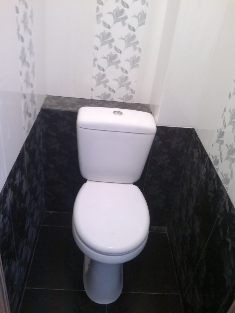

    • Вот за таким коробом два "50" не слышно
