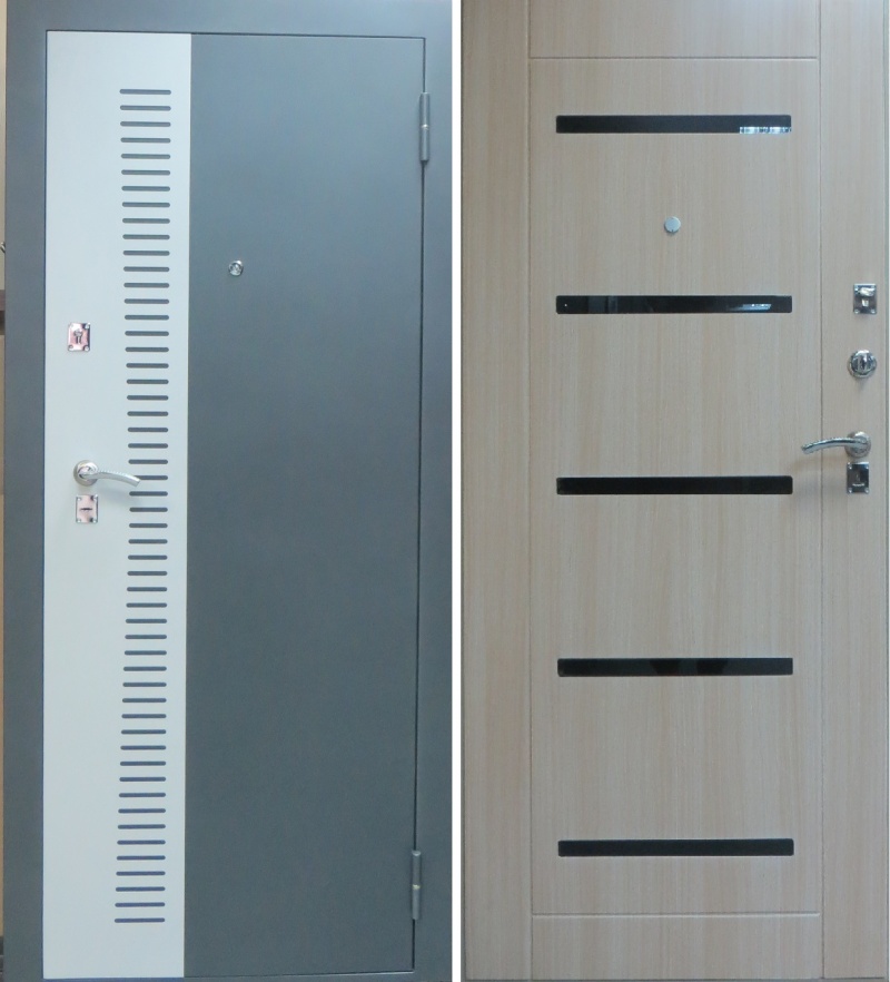

    • Вот такая?
    Просторный 21/3, 1-а 59 кв. м. Сдача III квартал 2015 г.
    Исправлено пользователем Eva39 (30.01.17 13:36)
