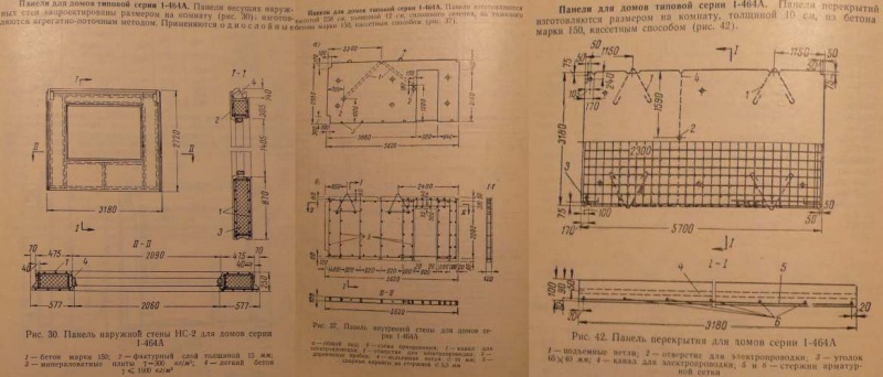

  • Если дом панельный то разводка проводов идёт по каналами,примерно вот так

  • В панельке шанс попаасть в провода горизонтальные - минимальный. Не бейте над розетками, и вплотную к потолку. При попаданиибура в "пустотку" сразу же останавливайте бурение и смотрите что там ))))
    Беда в дрпугом - если попадете куда-нить, восстановить будет нелегко...

  • Чтобы найти распредкоробку нужно вытащить выключатель и посмотреть куда идёт канал по которому протянуты провода к выключателю, мысленно стреляете линию с учетом наклона от этого места до потолка и как раз в этом месте на стене под потолком будет распредкоробка, берёте молоток и аккуратно простукиваете это место. Обычно расредкоробка заделывалась слабым раствором, типа известкового, поэтому выкрошится легко. По тому же каналу можно подтянуть и провода к розетке и далее штробить, если конечно канал не забит, такое тоже часто бывает.

  • Я вот тоже когда-то думал, что разводка идет под потолком горизонтальными линиями, и затем вертикально спускается к выключателям/розеткам. Нифига!!!!! В моей панельке все идет по кратчайшим расстояниям - т.е. сплошные диагонали. Как раз, как здесь упоминается квартира - см-из 3-ка в типовой 9-этажке. Искать проводку всякми пробниками нереально, т.к. провода уложены довольно глубоко, а вокруг - арматура, которая все нафиг экранирует, все поля ловит и по себе передает, и фиг там че найдешь.

  • В ответ на: Я вот тоже когда-то думал, что разводка идет под потолком горизонтальными линиями, и затем вертикально спускается к выключателям/розеткам. Нифига!!!!! В моей панельке все идет по кратчайшим расстояниям - т.е. сплошные диагонали.
    Я вот про горизонтальные, вертикальные линии вовсе и не писал, это всё для кирпичных, сибитных и прочих стен верно, для панелей характерна радиально-лучевая разводка. Вопрос был откуда взять провода на розетку, вот я и обьяснял как найти распредкоробку, тому у кого опыта в этом нет, читайте внимательно, я ведь упомянул про наклон канала.... Про прибор согласен в панели он бесполезен, здесь поможет только опыт монтажа в панельных домах , коим я всё же обладаю имея 19 лет стажа.
