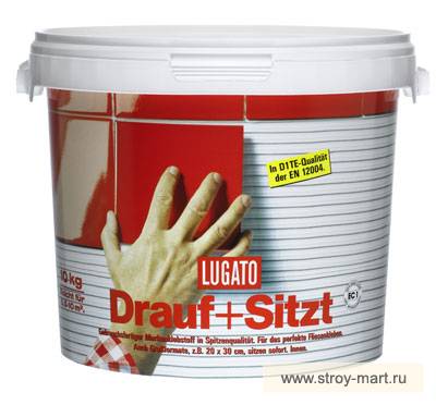

  • Есть проем окна. Рама с окнами демонтированы. Выравнял поверхность гипсокартоном кнауф гвлв.
    Задача - весь проем оклеить керамической плиткой.
    Купил эластичный клей lugato.
    Больше всего беспокоюсь за укладку плитки на "потолок" проема.
    Выдержит ли данный клей?
    Как долго стоять и держать плитку после выравнивания по уровню, чтобы можно было переходить к следующей?
    Может вернуть данный клей и купить какой-то другой?
    В идеале: нанес клей, выравнял по уровню плитку, постоял минут 5, и пошел дальше.
    • Клей lugato
    • проем окна

  • Про lugato не скажу, не знаю, а вот Cerezit-117 держит без какой либо доп. фиксации- выставил по уровню и забыл )))

  • Я клею на LITOKOL LITOPLUS K55 - клей для мозаики. Прихватывается очень быстро, плитка не сползает. Поддерживаю максимум минуту.

  • вот у меня и был выбор - литокол или люгато
    литокол стоит 100 рублей за мешок (примерно)
    люгато 1000 рублей за готовую смесь 4кг
    сказали что за косарь махом схватывает, но стоит пипец! может обменять на литокол?

  • Насчет махом схватывает - можете не успеть поправить плитку.
    А Литокол в Леруа стоит 200 рублей за 5 кг.

  • В ответ на: Выдержит ли данный клей?
    да куда он денется! или вы к этой плитке потом свинцовые кубы по полтонны весом прилепливать будете?
    В ответ на: Может вернуть данный клей и купить какой-то другой?
    клей ваш блатняцкий, уж не должен он быть хуже церезита. клейте, всё будет хорошо
