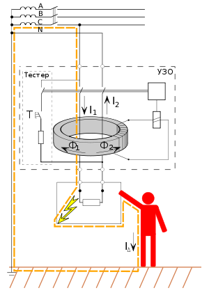

  • Рисунок. Нарисовал, правда, в Paint и тачпадом получилось немного коряво, но понятно...Пояснения дам ниже
    удалено. не нужно нажимать "цитировать" если отвечаете непосредственно на предыдущее сообщение :secret:
    Исправлено пользователем Shimbun (22.11.11 15:41)
  • Пояснения: ф- фазный проводник, N - рабочий ноль, З - "земля", он же защитный ноль. 1 - правильно подключенный эл. приемник, 2 - не правильно подключенный эл. приемник, а именно перепутаны местами N - рабочий ноль и З - "земля". Зелёные прямоугольники - корпуса наших эл. приемников. В случае обрыва или отгорания N - рабочего нуля (место обрыва, отгорания, повреждения показано красной стрелкой "молнией" , корпус 2 - не правильно подключенного эл. приемника , оказывается под полным фазным напряжением сети 220 вольт , за вычетом потери напряжения в проводах и в нагрузки первого - правильно подключенного эл. приемника , поэтому я и писал примерно 200 вольт. Как попадает напряжение на корпус 2 эл. приемника показывает синяя стрелочка. Если человек, он же пользователь - возьмется мокрой рукой стоя на бетонном полу или держась за трубы , за корпус эл.приемника 2 , то мало не покажется.... Как то так.
  • То есть такое возможно строго при наличии правильно и неправильно подключенных приборов? Если во всех розетках перепутаны защитный и рабочий ноль - что будет происходить?

  • если фаза пробьет на корпус утюга, и вы за него заденети, то УЗО сработает и отключит утюг от сети
  • В ответ на: УЗО вырубается если к нему прилипнуть как положено?
    Правильный вопросик поднял! А то все пишут УЗО спасет отключится… УЗО никого не спасет, без тока утечки. УЗО даже тогда не сработает, если произойдет короткое замыкание. Все сгорит и всех поубивает, а УЗО даже не дрогнет. У него другая обязанность – отключаться при присутствии тока утечки. Какой ток утечки выбрать? От 40мА до100мА через человека пропустить - наступает смерть. И чем больше мА – тем быстрее она наступает. Про Амперы и говорить не стоит – понятно.
    Потому и ставят в жилые помещения УЗО с током утечки в 30мА.
    От КЗ и перегрузки нас спасают автоматы. Поэтому их перед УЗО обязательно нужно ставить. Я лично предпочитаю ставить Дифавтоматы, это тоже самое только два в одном.
  • картинка для двухпроводной сети, и УЗО сработает когда человек попадёт под напряжение, если трехпроводная сеть, то электроприбор отключится сразу при пробое фазы на корпус....

  • В ответ на: картинка для двухпроводной сети, и УЗО сработает когда человек попадёт под напряжение, если трехпроводная сеть, то электроприбор отключится сразу при пробое фазы на корпус....
    GEORG кстати правильно понял чтоя имел ввиду. Вот не успел задеть корпус, а прилип к розетке, понятно что с землей вырубит. С утюгом чисто сравнение, узо подумает что ты утюг, камин, чайник и будет тебя кипятить, а пока оно тебя жарит, ты прокручиваешь мысли в голове, надо схватиться за железненькое, а схватиться сил вот не хватает и поблизости рядом никого нет
