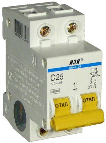

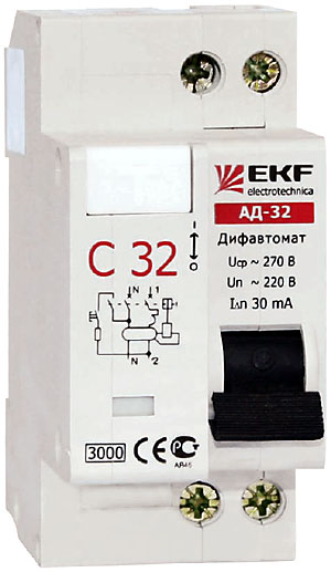

  • В ответ на: автоматы тоже заменены все, я правда не понял, что значит двойной?
    Вот они. У вас какой?
    • однополюсный
    • двухполюсный
    • Диф. Автомат
  • 5 однополюсных на всю квартиру
