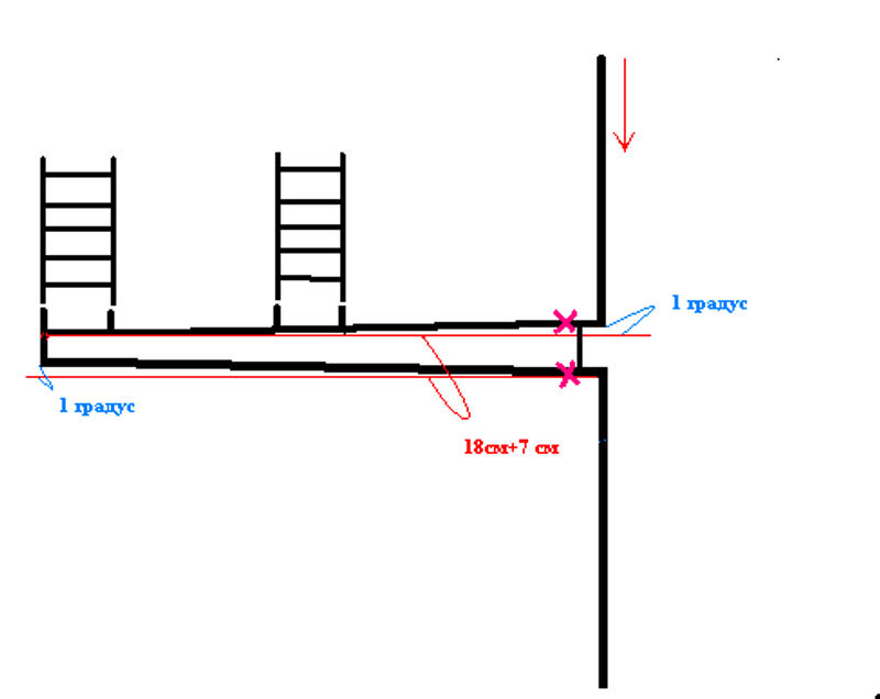

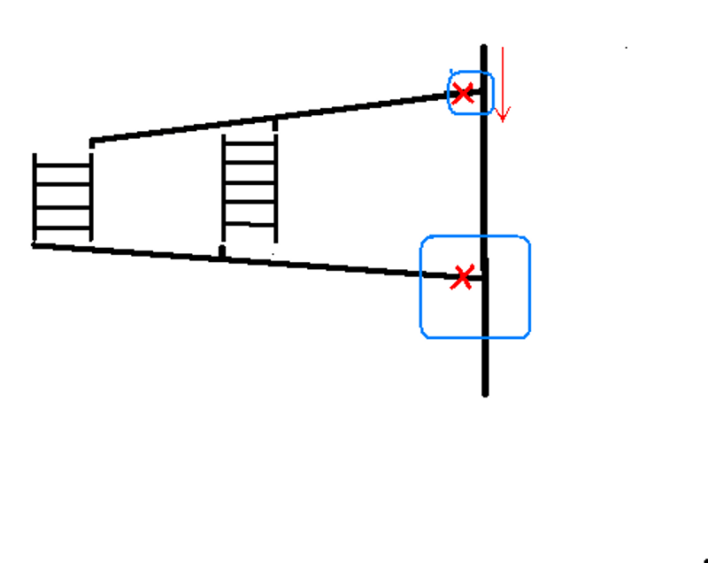

  • Именно так, но не смещать сам стояк, а его отводы продолжить в горизонте. Расстояние в 13 см. между отводами стояка маловато чтобы учесть уклон хотя бы в 1% с учётом расстояний соединения подачи и обратки без вмешательства в общедомовое имущество (не трогать стояк с байпасом). т.к. длина трассы в одну сторону составит под 9 метров, т.е. в обе стороны 18 м., соответственно перепад должен быть 18 см плюс расстояния на соединение (размеры двух отводов (уголков либо загибов) в зависимости от материалов от 7 см и больше), т.е. минимум 25 см. Либо демонтировать байпас, продолжив стояк в горизонте, тогда не нужны уклоны, но количество кранов увеличится вдвое, т.е. 4 штуки (по два на каждый ПС).
    Не имеет смысла нанимать толковых людей, а затем указывать, что им делать. Мы нанимаем толковых людей, чтобы они указывали, что делать нам. Стив Джобс
  • В ответ на: ...длина трассы в одну сторону составит под 9 метров
    длина трасы в одну сторону 6,6 м.

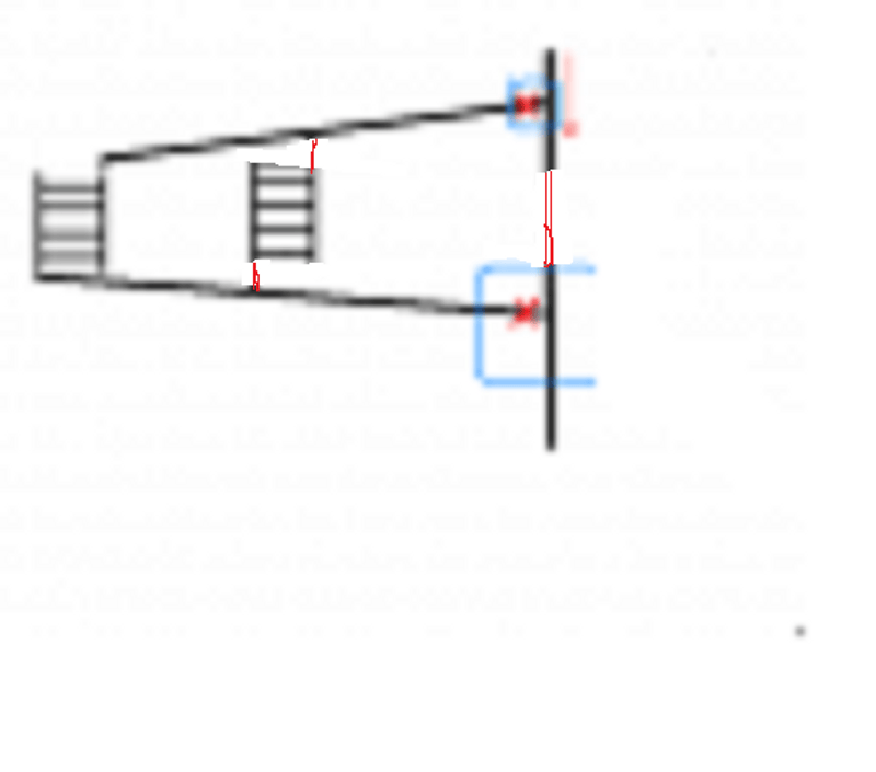

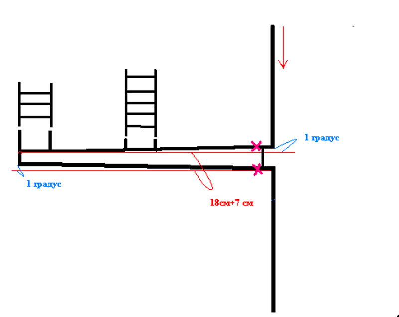

    Чтобы правильно Вас понять, изобразил схематично. Правильно?
    Вообще-то дальний ПС (40хво см) висеть должен на 20 ниже ближнего ПС (40х120). Это что-то меняет?
    • с байпасом
    • без байпаса
    • Подводка к дальнему ПС длиннее
    Исправлено пользователем SibSib (10.02.13 01:46)
  • На схемах ошибка: расстояние между трассами не 18 см + 7см, а 13,2 см+ 7см
    Исправлено пользователем SibSib (10.02.13 01:52)
  • В ответ на: По такой же схеме можно сделать и нижнее подключение ПС (низ-низ)
    Вы это подключение и даете на своей схеме ? А возможно ли вот так ? Здесь исключается завоздушивание, хотя вверху надо будет делать дополнительный лючок.
  • В ответ на: А возможно ли вот так ?
    да, самый хороший вариант и воздушеться не будет, чуть переделал вашу схему, красным выделены места, где надо уменьшить на 1Ду

  • Заужение должно быть в непосредственной близости от отопителя. До заужения - поток, после - циркуляция. Сделав как на рисунке вы получите циркуляцию на всем протяжении отводов после заужения (байпаса). Отопитель, конечно, нагреется, но не так как могло быть при правильном подключении.
    Такие наклоны подводов значения не имеют. Они должны быть горизонтальными. Обычный дизайн продавливается разницей гидравлического сопротивления до и после заужения, в идиотских вариантах дизайна (типа лесенок и проч) ПС предусмотрены краны Маевского для спуска воздуха.
    А, ну да, по теме. Специалистов которые вам такие схемы предлагают посылайте в Леруа за инклинометром. Они просто не знают где находится горизонталь.

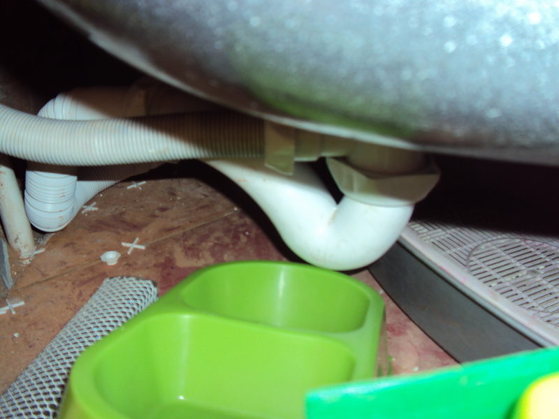

  • Добрый день!
    Ситуация в следующем - образовался засор в ванной. Не сплошной, но вода очень медленно уходит. Дом новый, ремонт делался прошлым летом, но за счет неправильной эксплуатации (волосы, кошачья шерсть, мытье посуды и т.д.) слив забился.
    Вызывала местного "специалиста" из тсж. После его прочистки были залиты соседи на три этажа вниз (может больше)... После этого пришел другой специалист и сказал, что у вас там дыра в трубе, то есть две трубы разошлись.
    Знакомый, который помогал устранять эту проблему, обхаял строителей. Сказал, что две трубы (там угол) были неплотно вставлены одна в другую. Но и это не самая большая проблема - все сделано на одном уровне, без уклона. И угол там 90 градусов как раз. Посоветовал лечить это подъемом ванны на некоторую высоту, чтобы сделать уклон.
    Собственно вопрос. Кто поможет помочь в этом деле и за какую сумму?
    Какие варианты? Прочистить реально?
    P.S. Сама я туда проволкой не полезу, как советуют друзья. Сейчас смотрю в сторону бытовых средств, типа крота и т.д. Но по ним также пишут, что могут растворить резинки. А еще рекомендуют засыпать горчицу, соду и кипяток:улыб:Но это из народных средств)))

  • Разве что рентегновским аппартом)) Сама ванна спереди закрыта кафелем, в углу продырявливали отверстие, чтобы соединить эти трубы, сейчас там стоит стиралка.
  • хотя бы фото того что есть.
    А так с ваших слов, либо плитку вскрывать, либо друга-вантуза заводить )))))))

  • Боюсь , что без кординальных мер не обойтись ....Если вы уже затопили соседей и известно что у труб нет уклона , но необходимо подымать ванну т.е всё разбирать и делать заново ....а народные средства здесь не помогут , ещё раз затопите соседей ........
    Исправлено пользователем Лысенький (19.04.13 22:22)

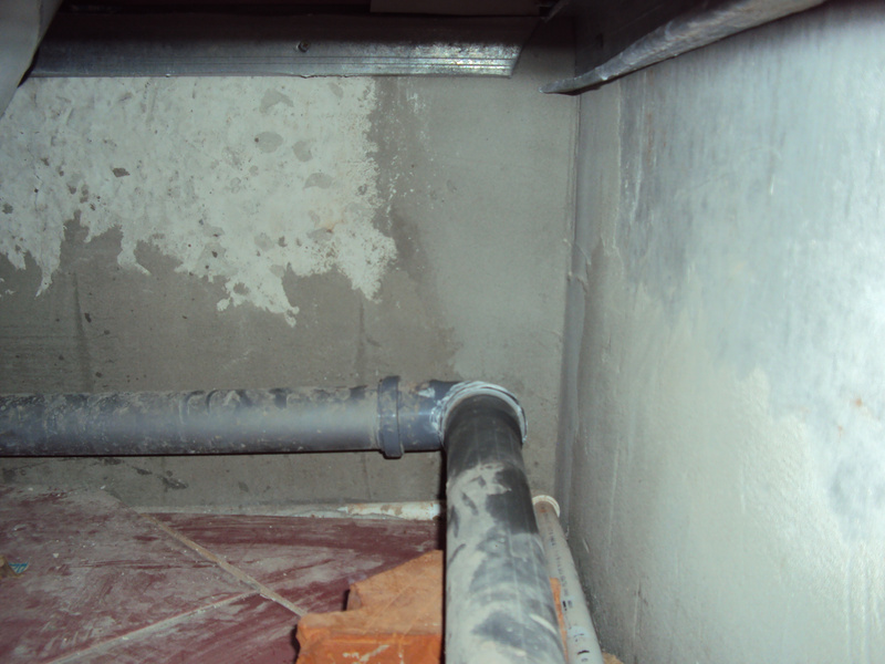

  • В ответ на: ...все сделано на одном уровне, без уклона. И угол там 90 градусов как раз. Посоветовал лечить это подъемом ванны на некоторую высоту, чтобы сделать уклон...
    Какие варианты? Прочистить реально? ...
    Прочистка даст лишь временный результат.
    Вместо подъёма ванны есть более правильный, но и более затратный вариант- опуск тройника канализационного стояка.
    Уклон 50 трубы по СНиПу должен быть 3%, т.е. на каждый метр- 3 сантиметра.

  • "опуск тройника канализационного стояка"
    Где это? Как это? Что это?
    Стояк это труба за унитазом? С ним что-то можно сделать?
    Про вантуз - а он поможет??
    Насчет кардинальных мер я и не против.... Если уж изначально неправильно сделали, жить-то хочется в комфорте. Здесь только цена вопроса и насколько это реально сделать.

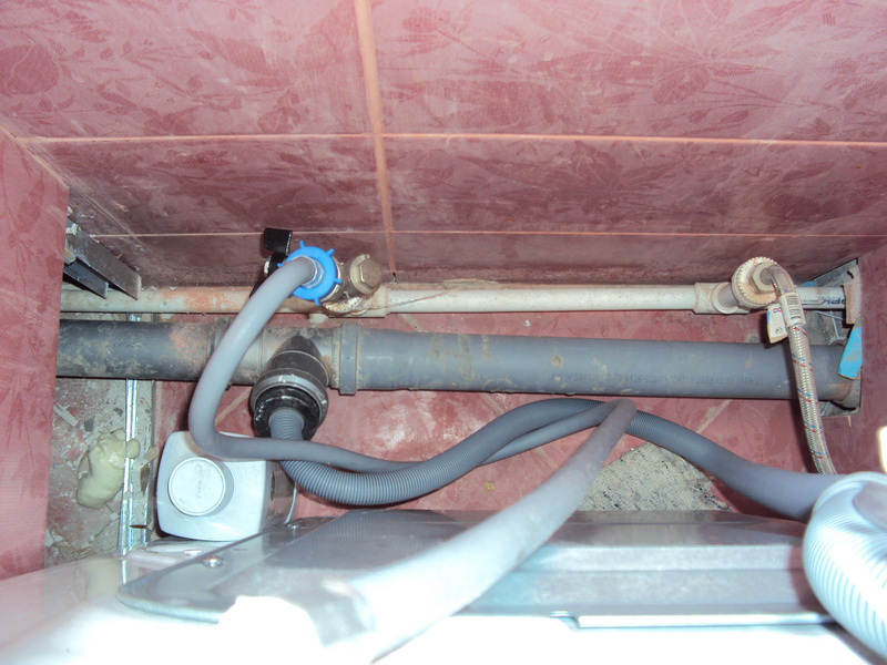

  • Мне удалось! ))) на фото со вспышкой как раз видно проблемный угол, там и была протечка
    На втором то, что под ванной, не знаю, будет ли это полезным
    третье - вид за стиральной машинкой
    Исправлено пользователем SEO (19.04.13 23:11)
  • Без фото не обойтись.не понятно какие трубы и слив на ванну

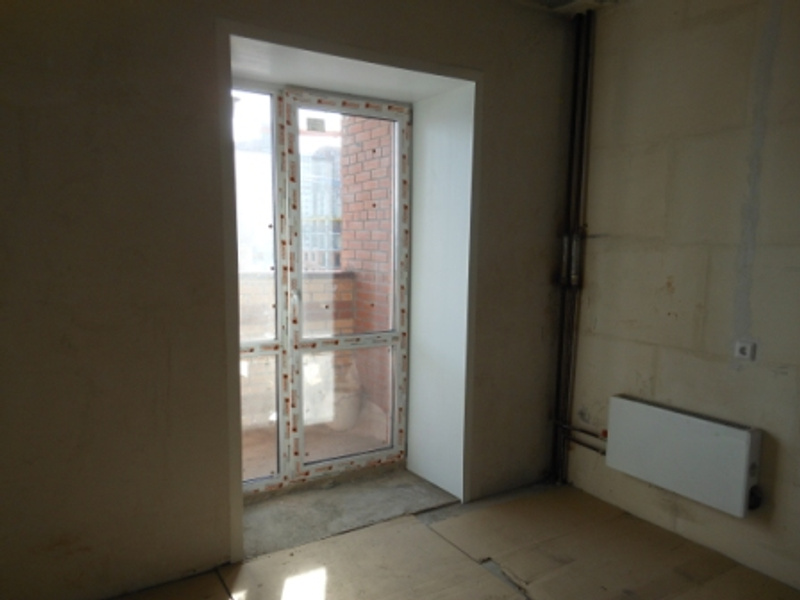

  • Нужен сантехник. Новостройка. Кирпич. ул. Стартовая. Санузел 4,4 кв. м. требуется выполнить всю разводку, трубы в стену, установить сантехнику, полотенцесушитель, стиралку, вообщем так как ничего нет, нужно все.
    Еще надо заменить радиатор в кухне с переносом его на другую стену ( сейчас на межкомнатной стене).

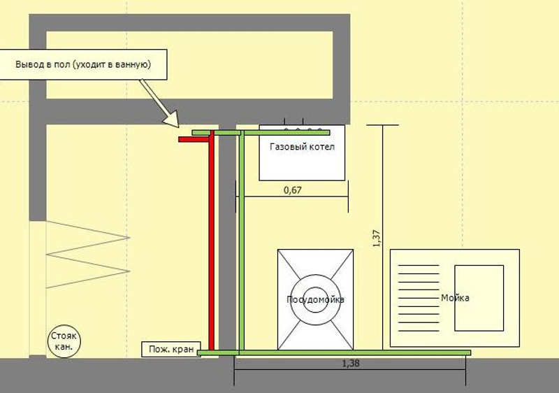

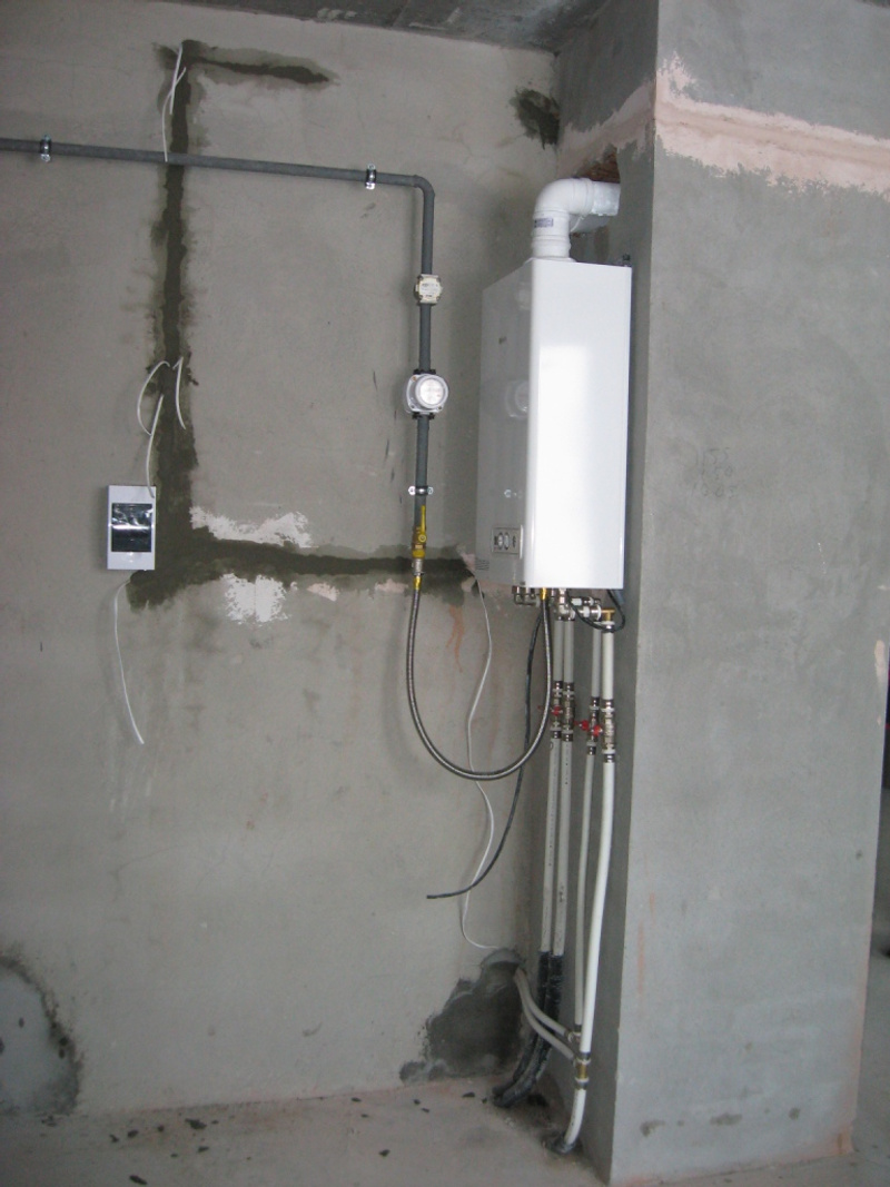

  • Добрый день!
    Вопрос по стоимости разводки водопровода и канализации
    Исходные данные: в квартире (новостройка) на кухне стоит газовый котел, обеспечивающий ГВС (и отопление). Соответственно, к котлу из пола (от «магистрали») подходит ХВС, из котла выходит «в пол» ГВС.
    Трубы - металлопластик.
    Нужно:
    1. На кухне водопровод провести от стены с котлом на противоположную стену (т. е. 2 поворота вдоль стен) и сделать выводы для мойки и посудомойки (на рисунках красным выделено, что нужно убрать, зеленым - что сделать).
    2. В санузел трубы от котла проведены под полом, т.е. в ванной комнате водопровод выведен из пола. Надо сделать разводку: от места вывода протянуть водопровод на смежную стену на ванну, на раковину.
    От места вывода также протянуть водопровод и в другую сторону на смежную стену, сделать вывод для стиральной машины, далее по этой же стене протянуть водопровод в туалет, где сделать разводку на унитаз (инсталляция), раковину и гигиенический душ.
    3. Застройщик по неясной причине вывел трубы для полотенцесушителя в туалет (вывод обеих труб отопления из пола). Надо вернуть трубы в пол и протянуть их в ванную комнату, оборудовать вывод для полотенцесушителя. В идеале в процессе протяжки организовать теплый пол в туалете и ванной комнате.
    4. Соответственно подвести канализацию (особенно вопрос как быть с туалетом).
    Штробление и отверстия в стенах беру на себя. Интересует стоимость именно работ по монтажу водопровода (с опрессовкой машинкой) и канализации.

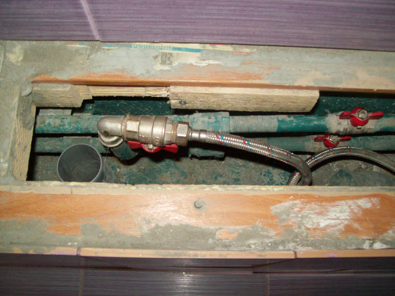

    Требуется установить умывальник подвесной без кронштейнов, смеситель, сифон.
    Потребуется демонтаж бруска короба (надо высверлить, т. к. доступ ограничен), на существующий отвод ХВС поставить тройник, сгон ГВС разобрать, поставить тройник, вывести из короба. В лючке (ГВЛ+кафель) просверлить отверстия 25 или больше, но чтобы закрылись отражателями. Закупить материал для работы.
    Фото прилагаю. Список материалов скину в личку. Вопросы, цена в ЛС или по тел. в профиле.

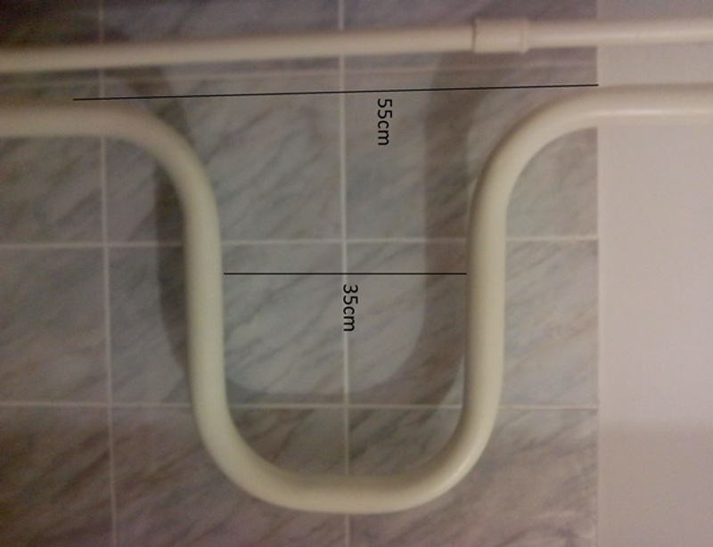

  • Добрый день! Ищу сантехника заменить полотенцесушитель.
    Сам полотенцесушитель по ширине 500мм. Стыки будут зашиваться, поэтому на красоту не важно.
