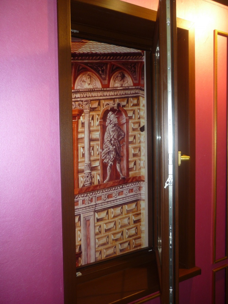

  • Вариант ламинированного окна с отделкой откоса. Этот цветной имели ввиду?
  • Ну да, интересует именно такой вариант окна. А на вопрос зачем - окна будут ставиться в дом, не в квартиру, и коричневый вариант эстетически приятнее глазу изнутри, и лучше вписывается в задуманный облик дома снаружи.
  • этот вариант ламинации с плёнкой 2222004 Tabasco Teak из серии Premier, с трёх сторон (улица/комната/притвор) ламинирования будет с удорожанием примерно в 70% от белого окна. Плюс отделка, которая тоже не из дешевых, где например подоконник будет дороже белого где то на 230%. Плюс ламинированные сэндвич-панели, стартовые, уголки, финишный. В любом по откосам все индивидуально, так же цена зависит от ширины откосов и выбора цвета пленки.
