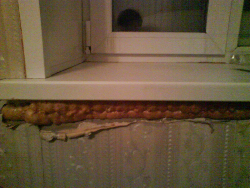

Монтажная пена... как утеплить??
  • в общем вот из этой пены (см картинку) лихо тянет холодом. чем подскажите замазать?? краска, шпатлевка, герметик??? ну то что пену лишнюю срезать - это само собой.
    Исправлено пользователем Shimbun (17.01.11 15:06)
  • Расковырять пену ... и поверх уже как следует пропенить не выход?

  • В ответ на: Расковырять пену ... и поверх уже как следует пропенить не выход?
    это напоследок приберег.

  • Ну если съемная - то по идее должен хозяин оплатить этот ремонт.... но не думаю что согласиться.
    поэтому ножом срезать излишки и заглубиться под подоконник. пропенить ... а сверху закрыть шпатлевкой гипсовой.
    просто закрыть шпатлевкой ... не думаю что выход.

  • Если тянет. Снять откосы, вырвать подоконник, убрать старую пену пропенить заново все обратно воткнуть. Если по х. то резать ножом закрыть уголком\шпатлевать. Эта пена никакого утепления не несет. Вся основа золожена при пропенке окна по его периметру. Если заложена.

    Если оттуда действительно тянет или дует, то значит откуда-то продувает.
    1. для начала надо расковырять и попытаться найти откуда дует.
    2. если нашли, то чуть сильнее расковырять это место и запенить его и то что расковыряли, если нет, то 3
    3. снять отделку и найти откуда дует. Расковырять, запенить и собрать все обратно
    пену можно прикрыть планкой, уголком или просто зашпаклевать, предварительно дав ей высохнуть и срезав ее

  • Вырезать пену. полностью изнутри и из под подоконника. все вычистить.
    найти места продувания. вырезать из них пену. проверить как запенены откосы. вполне может быть что нужно будет чутка дунуть пеной под откосы.
    Все обильно смочить (понятно что пыли и мусора быть не должно)
    и пистолетом с длинным носиком запенить наружный шов! внутренний не трогать воще пеной нах.
    закрывать уголком пластиковым как есть чтобы через неплотности был продух от батареи.
    чтоп подоконник не прогибался - укрепить деревянными клиньями или пенным валиком.
    за такой монтаж руки надо отрывать до самой опы.. вместе с головой которая все равно не нужна поскольку ей не пользуются. я понимаю жуткое негодование Максима...

  • пасибо за советы. попробую сначала несильно ковырять и запенить поверх старого. что-то зимой глубоко копать и перетряхивать все не тянет.
    до весны доживу уж
  • а весной не найдете откуда дует

  • ничего не пень поверх! тока хуже будет. Дырки не заделаешь - дуть будет ото всюду будешь мается...

  • Обязательно надо выполнить ту технологию начиная от вырезания - вычищания старой пены как я писал выше.
    Ничего слоного - 2 часа работы и навсегда забудешь о проблемах.
    Пистолет можешь купить в Леруа за 400, пену там же за 200, очиститель еще 150 Или Бытовой баллон, толльк нужно учитывать что бытовая пена расширяется в 2,5 раза.. Потому ей плохо допенивать и перепенивать

  • причина продувания во многих случаях это пыль которую монтажники не убирают во время монтажа... в основном снизу, хотя видел и другое (зависит от постройки). Поддержу многих ответивших, но добавлю: когда снята вся отделка и срезана пена нужно взять пылесос. и я бы еще смочил все (всегда при монтаже ведро воды проливаю - зато с гарантией не дует)

  • В ответ на: ок:хммм:тогда жду выходных
    делать надо по теплу - все равно чтобы с гарантией нужно всю пену убирать... при холоде разница в давлении в квартире и на улице высокая, пена застывает дольше... следовательно когда все запенишь и поставишь стекло пену выдует нафиг (ну или продует) такие вещи только по теплу делаются...
    И еще пена нужна только по контуру окна и под подоконник... под отделку я бы сделал короб (несколько направляющих для жесткости и все... и чует мое сердце что там одним баллоном не обойдется :хехе:

  • смачивать нужно обязательно. Пена полимеризуется от влаги. Если влаги не хватает .. то полимеризоваться пена будет очень долго и неравномерно.
    потом будет продувать (а как же мы пены не пожалели.. а оно дует между пеной и проемом...)

  • В ответ на: ... Самый простой способ устранения продувания - это срезать часть пены под подоконником сантиметров на 15-20, потом вырезать по размеру кусок пенопласта и посадить его на туже монтажную пену, оставив место для штукартурки 1,5-2 см, после высыхания пену обрезать шов замазать любым плиточным клеем. Хорошо бы еще снаружи под подоконником штукатуркой пройтись, но это уже когда будет потеплее, хотя-бы градусов -5 и пена соответствующая нужна для этого.
    Не совсем ясен процесс. поэтому скажу как сдлал бы я:
    1) разобрал все под подоконником вскрыл бы монтажный шов и вырезал/выковырял всю пену. там четверть - дыры все равно не будет.. а вот пустошовка вполне реальна... если вырезать не всю пену, есть вероятность что свижи останутся в обход уже Вашего монтажного шва.. тогда всю работу придется переделывать заново но уже за свой счет.
    2)пержде чем запенивать - все бывычистил пылесосом и обильно пролил карман водой из распылителя.
    3) заполнять пеной начал бы снаружи... внутри карман оставил бы пустым.. укрепив подоконник деревянными бакулками
    4) закрыл карман изнутри уголком. Пусть теплый воздух проходит под подоконник. Ечли продуывания там нет то и циркуляции тоже не будет. а подоконник на пару градусов будет теплее.

  • В ответ на: Вырезать пену. полностью изнутри и из под подоконника. все вычистить.
    В этом поностью с вами согласен. Дополнительно можно и пароизоляцией промазать (я у себя в квартире так и сделал)
