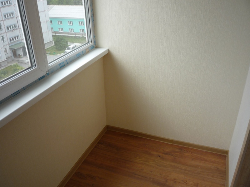

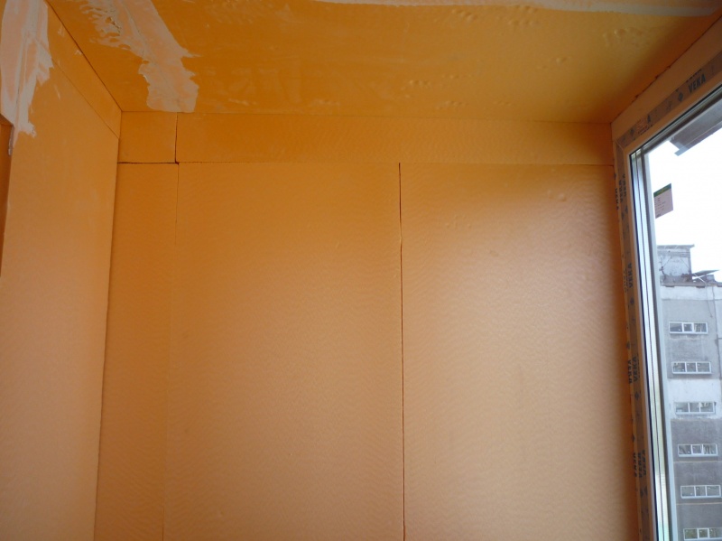

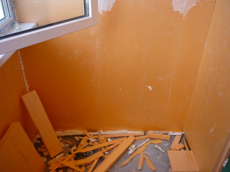

    не надо мудрить
  • вот как то так .......ну и далее )))
    Исправлено пользователем stasrem (21.09.10 22:31)
  • Расскажите, пожалуйста, как вы это делали?
  • А дальше гипсокартон? Как поверхность к отделке готовить?
  • В ответ на: А дальше гипсокартон? Как поверхность к отделке готовить?
    пеноплекс клеили на мастику,дальше ГКЛ,грунт,шпатлевка,обои...ну или что хотите
  • В ответ на: дальше ГКЛ
    А гипсокартон чем к пеноплексу крепим?
  • тем же+д/г
    и чуть не забыл,фасад сибит 10-ка(ну это уже классика)+тот же пеноплекс
  • Спасибо огромное! Красота! А Д/Г это дюбельные гвозди?
