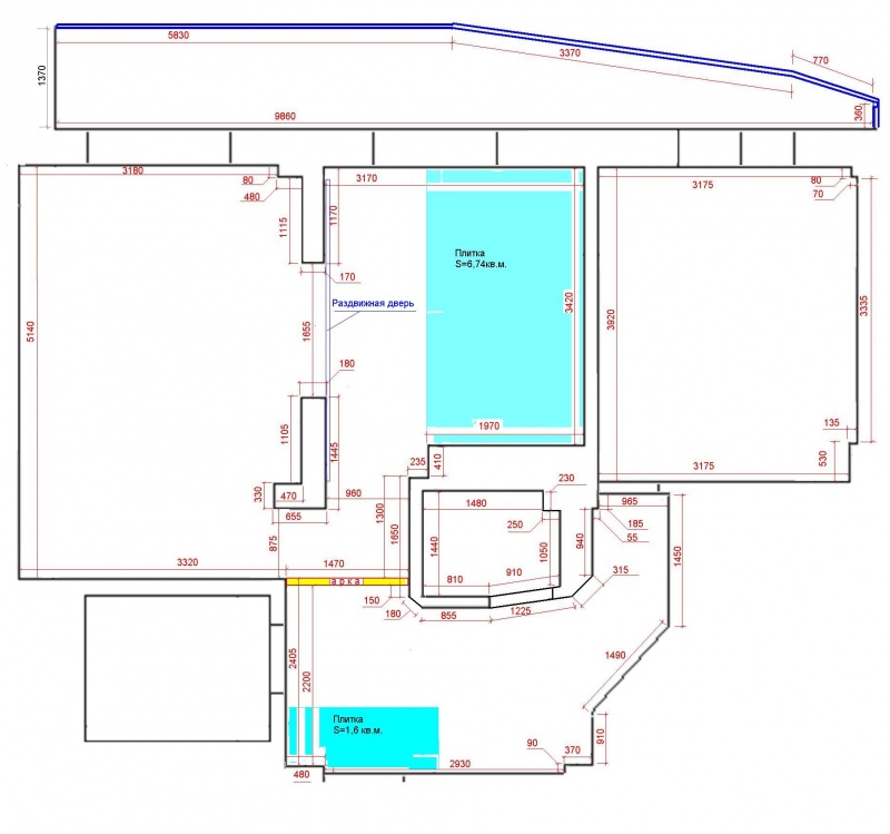

  • Добрый день.
    Направляю план квартиры. Планируется застелить всю квартиру, за исключением сан.узлов, балкона и участком заложеных плиткой.
    Ориентировочная площадь получается около 40-42 кв.м.
    Пробка нужна 6мм, без фаски, клеева, желательно - WIC EcoCork Harmony или аналог. Поверхность подготовленна под наклейку (ровнитель Bergauf final). Прошу Вас направялть Ваши предложениея (сметы) на эл.ящик (в профиле).
