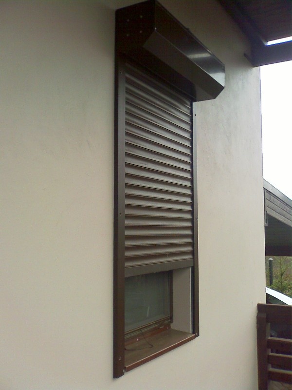

  • - В нашем доме за одну ночь спёрли рольставни (типа таких) с двух окон. Причём демонтировали очень аккуратно. :biggrin:
  • такие окна будут иметь вес за 100 кг. это тебе не рольставни...
    Капитан Очевидность
  • если ставили "ленивые" монтажники то там 4 нагеля под красивыми заглушками, которые легко снять и проще выкрутить нагель чем монтажкой корчевать всю рольставню вот она откуда аккуратность.
