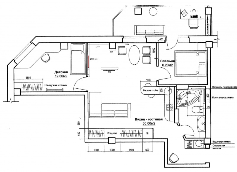

  • france
    хотим установить в гостиной (объединена с кухней) , общая площадь 30 м2, это самая большая комната, в ней будем проводить больше всего времени, да и на случай сумашедшей жары можно всем семейством здесь спать. Окно одно небольшое, выходит на застекленную лоджию. Я план прилепила, можете посмотреть. Тянуть придется из под окна в детской, на лоджии у стены створка не открывается.
    Хотела спросить, каким образом устанавливается 2 кондиционера в квартире? Наружний блок один или 2?

  • В принципе, Вы все правильно распланировали.
    Монтировать можно на стену примыкающую к детской и на несущую.Если расстановка мебели будет соблюдена,то лучше все же на несущую стену.
    По прикидочным расчета , Вам нужен кондиционер мощностью 3,5 кВт.
    Не было бы кухни,запросто хватило бы и 2,6 кВт.
    По большому счету подойдет любой аппарат.
    Если уж цена LG A12 Вас не остановила,то может присмотритесь к модели Митсубиши MSC-GA/GE35 ?Думаю тысячи за 33-34 можно найти.
    Если нет желания переплачивать,гляньте на LG S12LHU.Стандартный дизайн.Холодить будет не хуже любого другого.
    В любом случае избегайте неизвестных названий.В климатической технике как в одежде.Мутные бренды редко бывают качественными.
    По поводу 2-х кондиционеров.
    Можно установить один наружный и два(три,четыре) внутренних блока.
    Т.н. мультизональные системы имеют свои плюсы и минусы.
    Я лично рекомендую всем клиентам два разных аппарата.
    1.Выигрыша по цене нет никакого.
    2.Даже когда нужно охлаждать одну из нескольких комнат (а такое сплошь и рядом),компрессор пашет так же.
    3.В случае поломки наружного блока,вся квартира остается без охлаждения.Если бы было два(три) кондиционера.есть шанс пересидеть жару в других помещениях.
    Ну вот.
    Решать Вам.

  • Здравствуйте. Нужно выбрать и установить в квартиру два кондиционера. В смысле, в две комнаты. По поводу внешних блоков: один или два - не знаю. По площади - 15 и 20 метров. Спальня и гостиная с кухонной зоной.
    1 этаж. Внешние блоки можно только на балконе. Балкон в гостиной. Длина стены до спальни чуть больше 10 метров. Хотелось бы помощи в выборе кондиционера и установке конечно же.
