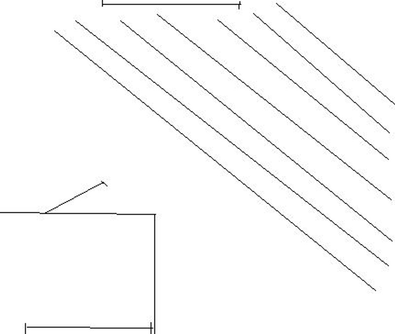

  • В квартире два окна. По правилам-лучше стелить от окна, если много света, чтобы стыки были менее заметны. Если от угла, то как насчет стыков?
  • в любом случае стелить от окна, только надо определиться, из какого угла начинать, от этого будет визуальный эффект зависеть. У меня сделано так (извиняюсь за "рисунок"). Т.о. комната кажется "шире". Если же класть от другого "оконного" угла, она будет длиннее казаться, т.е. от входа будет как бы "дорожка". Моя комната практически квадратная, и в моем случае, если угол строго 45 +- 1, 2 , то укладка практически безотходная :хехе:

  • В ответ на: в любом случае стелить от окна, только надо определиться, из какого угла начинать, от этого будет визуальный эффект зависеть.
    Спасибо всем, в особенности Massis. Решили стелить, как у вас на рисунке. Решали до последнего момента. Уже готова половина комнаты, смотрится шикарно!!! Мы довольны, особенно жена. :respect:
