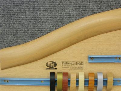

  • Поделитесь, существуют ли сегодня решения красивого, надёжного и удобного (для дальнейшей эксплуатации) решения по оформлению стыков на полу плики и клеевой пробки.
    По примерным прикидкам, уровень разных покрытий не должен сильно отличаться, т.к. 6мм пробка должна клеется на наливной пол (слой которого 5-7мм). Плитка (или керамогранит должен ложиться на остнованиее.
    Особенности - стыки имеют не прямые границы, а изогнутые.
    Благодарю за советы и комментарии.

    Для изгиба, есть такой вариант в паркет холле, но он дорогой, я уже точно не помню, есть дешевые аналоги его на алюминиевом профиле, они гавенные

  • А фото приложенное это что за вариант? Тот что в Паркет-Холле? Они как крепятся? И сами из чего?
  • если пробка клеевая а плитка керамическая и поверхность в 1 уровне, то не надо огород городить - клеить пробку встык с плиткой, либо оставить минимальный зазор и заполнить его жидкой пробкой. я такие "колбасы" видел в ТК Олимпия на 3 этаже.

  • В принципе, зазор между двумя посаженными на клей покрытиями можно заполнить любой прочной замазкой... В данном случае, хорошо было бы чтобы эта замазка имела адгезию к пробке и была немного пластична. Например, акриловый герметик, который, кстати, можно красить .
