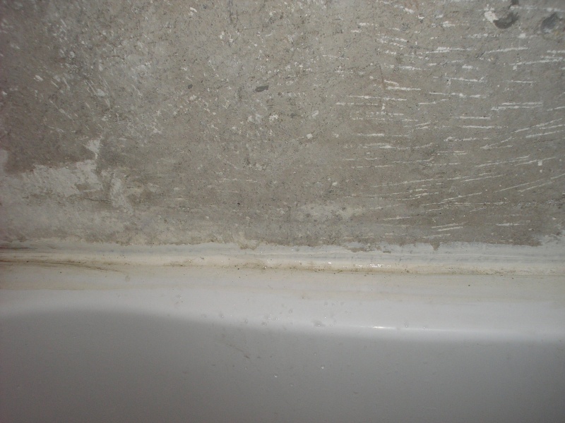

  • Имеется установленная акриловая прямоугольная ванна. 2 стороны придвинуты вплотную и герметизированы. Трубы утоплены, но между стеной и ванной где то 2 см. Кто что посоветует по поводу герметизации этого участка. Плитки нет.
    Склоняюсь к такому решению. Есть пластиковый уголок оставшийся от каких то работ. Вырезаю одну полку по размеру отверстия и опускаю его вниз (внутренним углом вверх), прикручиваю полку к стене. И герметизирую. Может сначала клеем для кафеля утопив сеточку (для уменьшения расхода герметика). :help.gif:

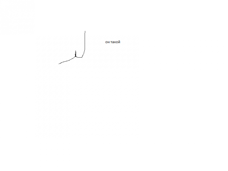

  • Вот схема по быстрому.
  • пена не провалится, если пенить умеючи.
    ...Уголок как на схеме будет хорошим подспорьем, только саморезы -в топку. я бы его приклеил пониже(например, на жидкие гвозди), чтобы впоследствии не торчал. Запенить сверху. Когда пена высохнет, заделать герметиком. Для эстетики подобрать декоративный пластиковый плинтус, который посадить на этот же герметик.

  • Вот как сделано у меня. Щель была около 3 см. Уголок посажен на герметик, чтобы случайно не провалился вниз, под ним сделана подпорочка, надежно закреплённая на стене, её можно сделать хоть из чего.
  • Видно что сначала выложили кафель потом придвинули ванну. У меня ванна сначала придвинута к стене. Если делать по всему периметру такие уголки будет не очень красиво. Спасибо за фото.

  • Только сейчас заметила - Вы нечто смешное там на схемке выложили - оно как раз походит на кафельный уголок больше...:хехе:

    а вот такие уголки кто нибудь применял?
    Правда такой я в магазинах не видел.

  • Ходил в практик на разведку. Есть уголки для ванн 4 видов.Как у меня на картинке 99 руб. Есть" ласточка" это обычный угол на гвозди или силикон. Мне больше нравиться как у меня на вкладке.
    Может кому пригодится см фото.

    Уголок рассчитан на узкую плитку? - не страшно. Заполните уголок затиркой, и ставьте плитку впритык к уголку, не засовывая. можно даже оставить шовчик.
