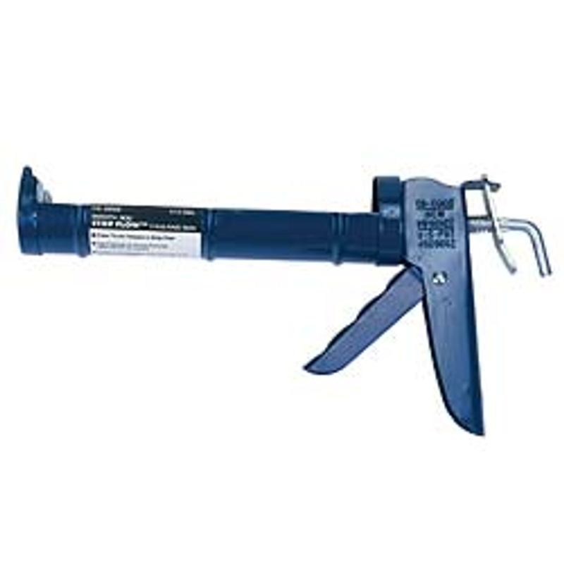

  • После первого же загнувшегося полукорпусного (как на фото) купил себе скелетный (это когда ручка соединена с опорным кольцом не полуцилиндром, а двумя диаметрально расположенными штангами) за 80 рублей в ближайшем магазине а-ля "крепеж, инструмент" 2 года назад. Нареканий нет.
    +1. Аналогично 5 лет без нареканий.
    Просто посмотреть в магазине, чтобы штанги были нормальные а не из фольги.

  • В ответ на: После первого же загнувшегося полукорпусного (как на фото) купил себе скелетный ..... за 80 рублей в ближайшем магазине а-ля "крепеж, инструмент" 2 года назад. Нареканий нет.
    брал всегда такие ... самые дешовые....
    уходило 10-15 баллонов разнообразных ... потом или терял или не имело смысла тащить при переезде.
    нареканий ни каких.

  • Правильно народ говорит-купи скелет,только чтобы шток был шестигранный а не круглый.Мне такого при постоянной работе хватает на 2 сезона,стоит он от 70 до 120.Копейки.
