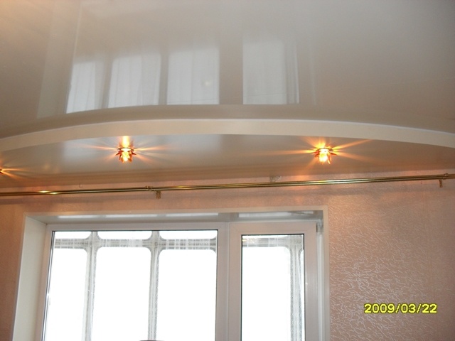

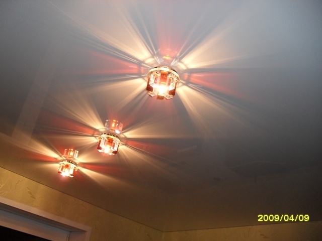

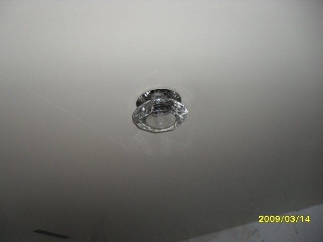

  • Из личного опыта, могу порекомендовать брать потолки без швов (швы к сожалению смотрятся беспонтово) либо по ширине полотна.
    Не устанавливайте в натяжных потолках светильники (лучше выведите освещение на стены либо в ГКК). Вокруг светильников установлленных в натяжном потолке будет ориол, котрый смотрится не очень хорошо.
    PS будет желание посмотреть прилеплю фотки.

  • В ответ на: (швы к сожалению смотрятся беспонтово)
    Швов практически не видно, а если и не знаешь где именно шов, то его оч сложно заметить, так что на счет "беспонтово"- эт оч спорно.
    То же касается и светильников, че к чему, какие вы там ореолы видите я не понимаю, всё смотрится отлично :ухмылка:

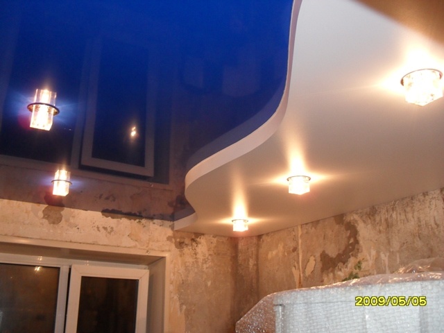

  • Простите, что влезаю, но про многоуровневые хочу сказать. Не все конфигурации переходов можно сделать натяжным потолком . Ограничения касаются острых и прямых углов. Оптимально, если линия перехода плавная. Так, как на картинке, лучше гипсом делать
    Без труда и кашу маслом не испортишь !
  • На картинке классическая схема гипсокартон + пленка. А я хотел посмотреть, как выглядит многоуровневый из пленки :).

  • Вот это стандартный переход в другой уровень с разделением полотен вставкой. Она немного заметна. Хотя тут еще герметиком для надежности прошлись в этом месте,
  • Здесь переход в другой уровень по кривой тоже со вставкой. Если один из потолков матовый, смотрится неплохо.
    Вообще многоуровневые потолки очень требовательны к уровню профессионализма монтажников. Если конструкция готовится недостаточно тщательно, становятся очень заметны малейшие неровности , угловатости и перекосы . Пленка не гипсокартон, который многое скроет :cray-1: Но к месту ( и качественно )встроенный второй уровень здорово украшает!

  • А Вы считаете что на этой фотке потолок потерял внешний вид или что? Мне, например, очень нравится!
  • В ответ на: А Вы считаете что на этой фотке потолок потерял внешний вид или что? Мне, например, очень нравится!
    Наоборот такие светильники мы рекомендуем ставить

  • Делали. За широкий плинтус, подсветку. Очень даже смотрится (в прикрепленном файле)
  • ВАУ!!!!!!!!!!!!! Выложите фотки своей квартиры плиз!!!
    Скупой платит дважды, а лох платит всегда...(c) (TORCON)

  • К сожалению это не моя квартира, мы лишь делали в этой квартире натяжные потолки.
    Задумка дизайнера + опытные руки мастеров сотворили простой и уютный интерьер.
    Вот еще фотография с этой квартиры (санузел)
