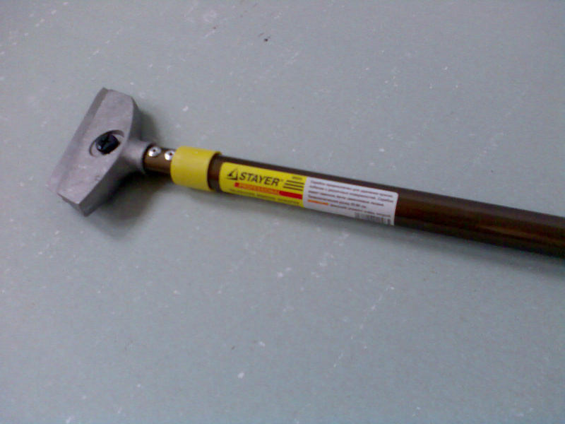

  • Приобретите скребок для удаления краски и обоев за 300 рублей. В него вставляются лезвия для малярного ножа. Краска снимается им на раз!

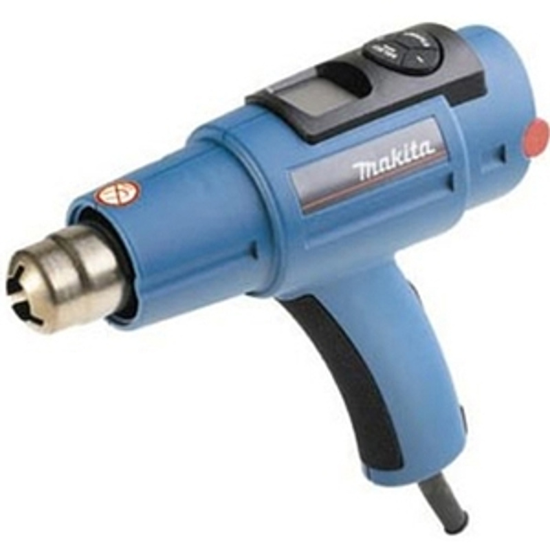

  • Лучше всего феном профессиональным. Краска вспучивается и легко снимается шпателем.

    пробовали :улыб:, механические способ по- моему самый лутший , не хотите сами - наймите джамшута:улыб: феном бетон замучаешся греть - у него теплопроводность хорошая ( феном я и сам пробовал очень долго она вспучивается) , химия - эффективна , но с ней надо осторожно ...

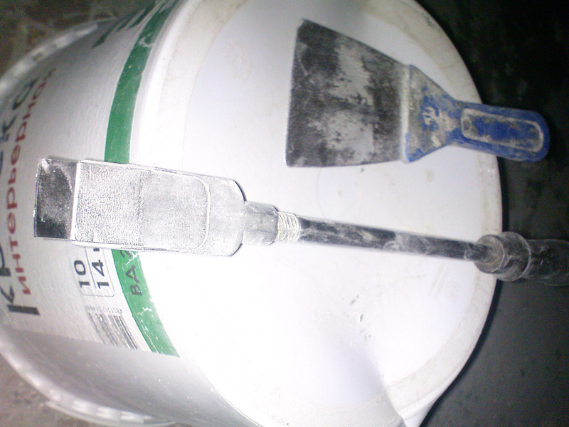

  • Это мой рабочий инструмент - старая масляная краска со стен ванной удаляется часа за 3-4 вместе со старой шпаклевкой.

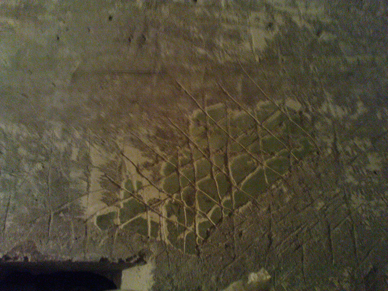

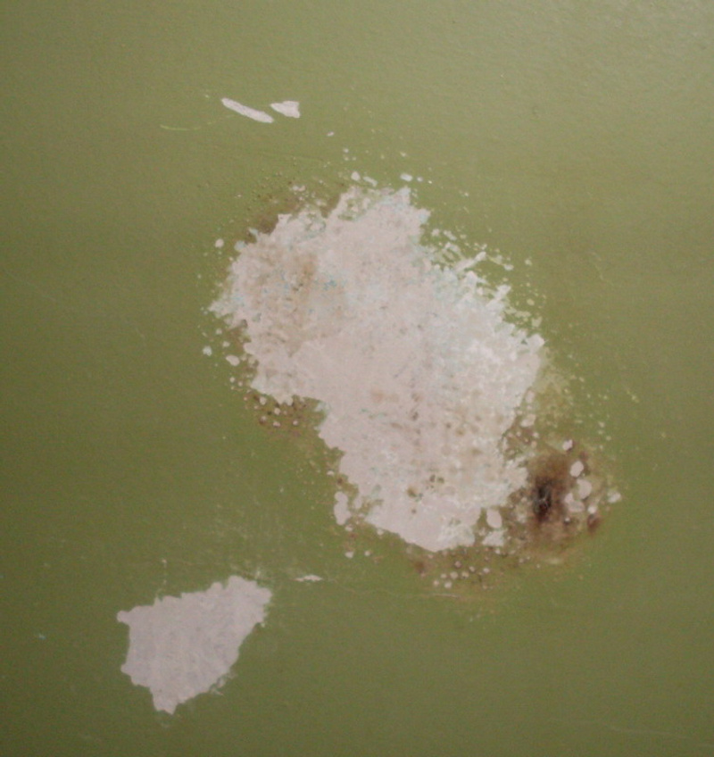

  • Краска нанесена прям на бетон без шпаклевки. Не чем не берется,впиталась в битон.
  • Я конечно не профи в этих делах, но может ее не трогать всетаки? Что вы хотите? Штукатурить? Штукатурьте поверх краски, если лаковая, затрите ее наждачкой. Обои? - Тоже самое. Красить? Покрасьте поверх старой зашкуреной. Скажите что будет после того как вы ее снимете, глядишь и по делу кто чего напишет.

  • В ответ на: феном бетон замучаешся греть - у него теплопроводность хорошая ( феном я и сам пробовал очень долго она вспучивается)
    Я имел ввиду фен не бытовой (которым голову сушат), а строительный

    Если краска держится за стену крепко, то снимать её не обязательно. Снять те места, которые отшелушиваются, и всё. Остальную краску нужно зашероховатить. Здесь есть варианты:
    1) насечки. Способ старый и трудоёмкий. к тому же малоэффективен если не заполнять насечки отдельно плиточным клеем.
    2) зашкурить крупной шкуркой. Шкурение занимает 15-20 минут. Пыль от шкурения удалить влажной тряпкой.
    3) прошпаклевать краску "на сдир" хорошим, липким плиточным клеем. Этот способ удобен тем, что одновременно шероховатится поверхность песком, содержащимся в смеси и грунтуется клеем, содержащимся в смеси(плиточном клее). Займёт времени до 1 часа на всю ванну.
    4) Если перед укладкой плитки предполагается выравнивать стены штукатуркой(все или частично) , то лучше пройтись по краске грунтовкой "бетонконтакт". Эта грунтовка сама делает поверхность шероховатой, т.к. содержит в себе мелкий кварцевый песочек. При этом шкурить краску - необязательно, и шпаклевать клеем - не нужно.

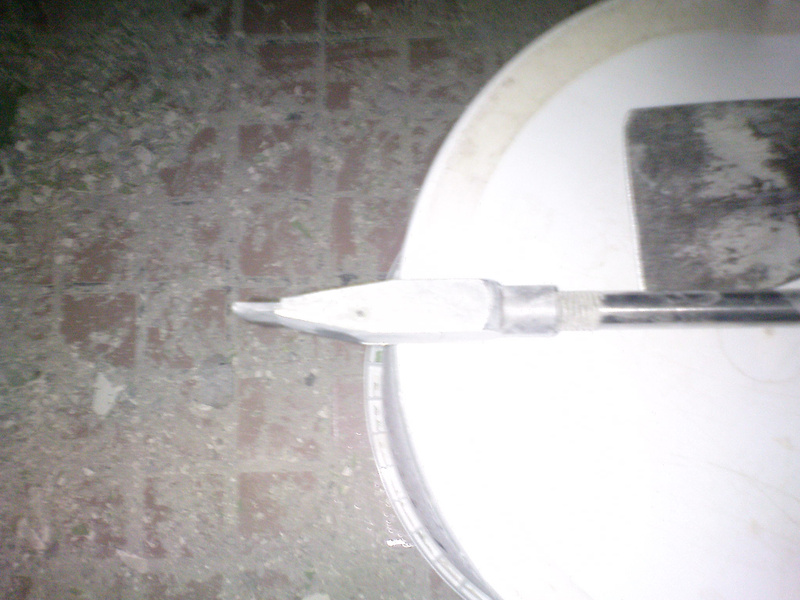

  • вот какой скребок нужен
    • титановый наконечник
    • дерет как нож масло режет
  • Где покупал и почем?
  • хорошая была у нас промышленность в 70ые годы)))
  • профессионалы дают действительно правельный совет - острые скребки, держатели лезвий и тд.
    дилетанты греют феном до следующего пришествия христа...
  • Вообще для таких работ существует игольчатая насадка на электро-пневмо-гидро инструмент.
    Такой скребок входит в комплект некоторых инструментов с ударно-вращательным движением шпинделя.
    Это сменный инструмент.
    Шаберная пластина то зачем?
    Возьмите любой т\ с нож или фрезу с прямой т\с пластиной, чуть её помордуйте-подмухлюйте её. Всё, что до т\с пластины - обыкновенный чугун, точимый любым наждаком и уж тем более напильником на коленке :миг:
    Шаберная пластина может быть Вам посталена вместе с державкой по космической цене любых размеров и сплавов, можно даже гексанит или ещё какой композит , а можно просто эльбор-нильбор.
