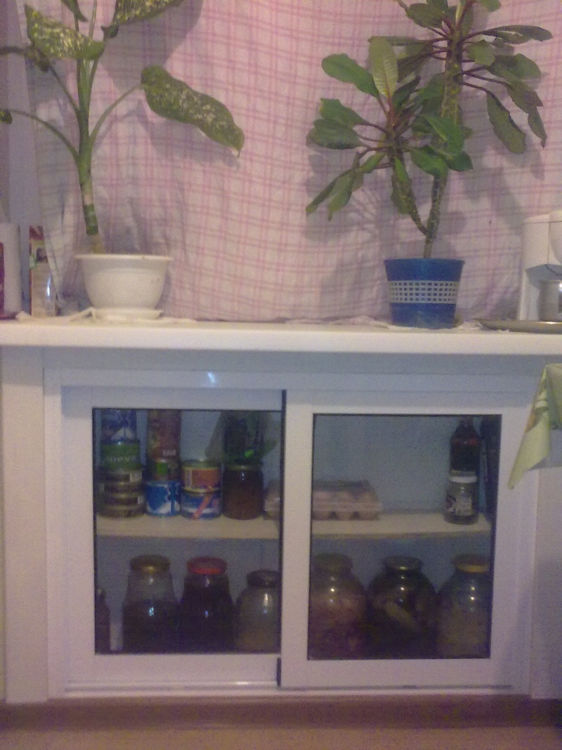

  • Сделали мне вот такую вещь
    Очень удобно!
  • Контакты мастера и цену, огласите пожалуйста, можно в л.с.
    Better to lose an egg than a hen.
  • Прикольно, я тоже думаю про стеклянные раздвижные дверки, только не прозрачные, НО меня смущает следующее - стекло не будет держать холод, а если фасад из других материалов (дерево, мдф, лдсп и т.д.), то будет держать. Я просто не хочу, чтобы шел холод со стороны зимника. У меня в другой квартире был зимний холодильник, там из лдсп дверки были.
    У вас давно такие дверки, как в использовании? :улыб:
  • В ответ на: Контакты мастера и цену, огласите пожалуйста, можно в л.с.
    и мне плиз....
  • С конца декабря пользуюсь. Он же пропенен внутри поэтому не дует.Стёкла можно заклеить сомоклеющейся бумагой в тон мебели.
