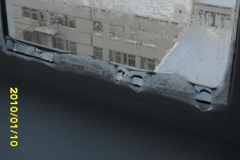

  • В общем камрады, дело такое - у мну на окнах промерзло 2 уголка один (тот что слева) где стеклопакет зажимается внизу окна, второй пряма в самом углу самного окна так сказать между подоконником, оконным блоком и откосом. И там и там образовывается лед. че с этим щас можно сделать или ждать тепла... и из-за чего это может быть.
  • У нас тоже во всех 3 комнатах промерзли уголки, вроде говорят что при температуре ниже 30 это ничего страшного.
  • то что промерз стеклопакет ничего страшного, а по промерзанию рама/подоконик/откос надо вызывать монтажников чтобы переделывали/перепенивали.
    с тех пор как древние финикийцы придумали деньги, благодарить стало намного проще
  • В ответ на: У нас тоже во всех 3 комнатах промерзли уголки, вроде говорят что при температуре ниже 30 это ничего страшного.
    должен промерзать стеклопакет возле штапика. И то если стеклопакет из обычного стекла.
    больше ничего промерзать не должно.

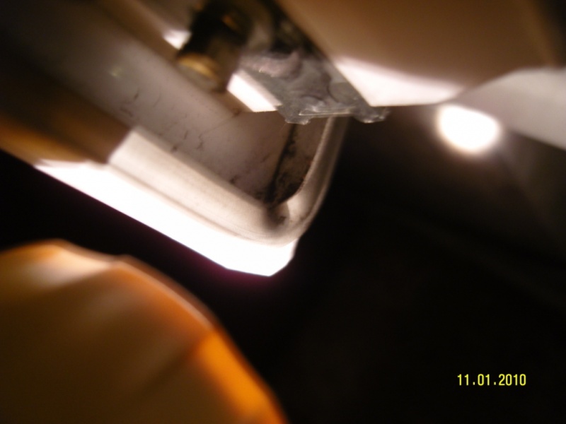

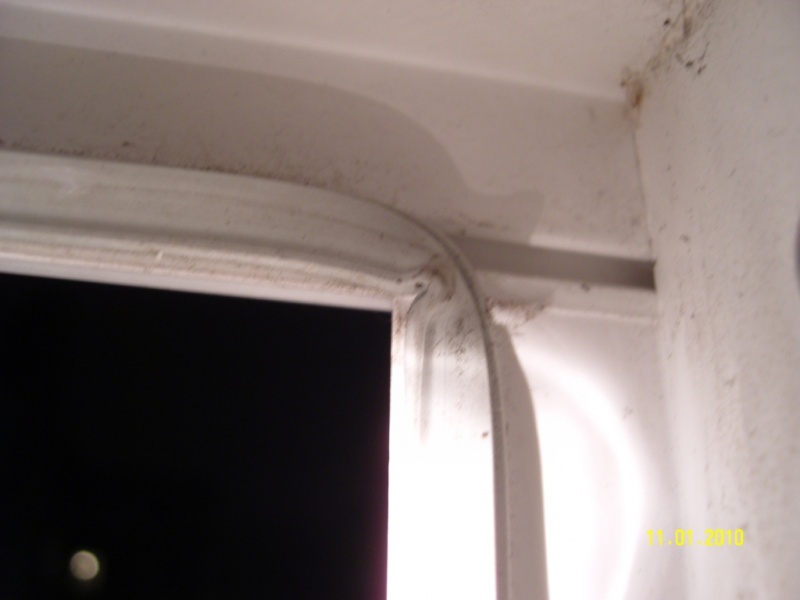

  • А вот такие углы у уплотнителей нормальные?
  • левый
  • сверху
  • И нормальный сгиб на поворотно-откидной.
  • В ответ на: А вот такие углы у уплотнителей нормальные?
    ДА.
    У Вас уплотнитель типа ТПДМ - он при низких температурах немного теряет эластичность - отсюда и заломы.
    При теплой погоде эластичность восстановится.
    Уплотнитель служит не для "красоты" а для надежного уплотнения. поэтому в сильные морозы возможно едва заметное поддувание, что является нормой, поскольку пластиковое окно не является абсолютно герметичным. в морозы ниже 30 градусов допускается наледь на уплотнителе.
    Поскольку при протягивании уплотнителя у него должен быть 1 разрыв сверху, а уплотнитель имеет трубчатую структуру, проложить его без заломов невозможно.

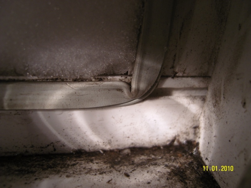

  • У меня сильно промерзают окна, лед по 5 см на створках...
    Целыми днями бегаю с тряпочками и вытираю, все бежит на пол, уже обои отклеиваются...
    Разве это нормально?!
    С деревянными таких проблем не было....
    Посмотрите фото!!!
    Специалиста из новолита ждем с декабря месяца... что то не торопятся....
    Исправлено пользователем zazya (20.01.10 15:33)
  • а похоже что у Вас пакеты однокамерные?
    П.С. льда на окнах по нормативам быть не должно.
    Отопление у Вас достаточно сильное? сколько градусов в помещении?
    судя по величине льда это явление у Вас постоянное. При какой температуре наружного воздуха начал появляться конденсат?
    Капитан Очевидность

  • Стеклопакет 2ух камерный, профиль 5 ти камерный.
    Дома градусов 22-23
    Лёд появляется при температуре на улице от -30
    Около окна стоишь и прям холодом несет, ни у кого такого не видела...
    Плесень уже появилась и трещины между подоконником и откосом...
    Претензию в письменном виде подавали? если нет - то ждать будете еще долго. подождете еще пару месяцев - и обращаться уже некуда будет.
    Буду писать сейчас претензию... Надеюсь это поможет.
  • претензию писать надо обязательно - потому что плесень необходимо срочно убирать - а это без демонтажа откосов не обойдешься.
