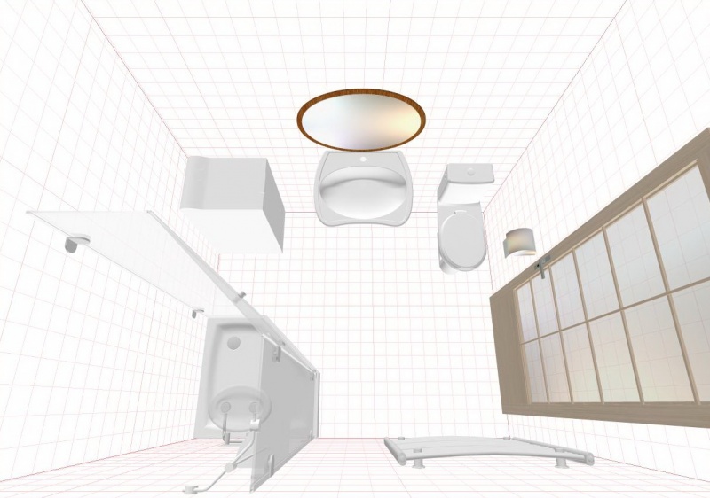

А я хочу сделать душевую кабину, как на втором рисунке, как в этом случае будет идти труба, и можно ли так сделать вообще?
я так понимаю, что нужен постоянный наклон, чтобы все работало хорошо? много ли трудозатрат, чтобы такое сделать?

Ничего особо сложного нет - нужно, выдерживая уклон, протянуть канализационную трубу и водоподачу в штробе до места установки душевой кабины. Душевую кабину в любом случае нужно ставить на подиум из кирпича или сибита.Добавлю что минимальный уклон канализации должен быть не менее 1-го сантиметра на 1 метр трубы. Исходя из этого у Вас получится высота подиума под душевую.

Добавлю что минимальный уклон канализации должен быть не менее 1-го сантиметра на 1 метр трубы. Исходя из этого у Вас получится высота подиума под душевую.Внутренний водопровод и канализация зданий СНиП 2.04.01-85:
