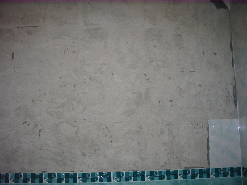

    Внезапно в ванной комнате образовался горб из 2-х рядов верхней плитки.
    Вскрытие плиток показало, что:
    - плитки держаться только между собой (95%) за счет затирки и клея;
    - плоскость плиток ровная, зато зазор между стеной и клеем разный;
    - клей легко (90%) отскакивает единым пластом от плитки;
    - на некоторых плитках клей сам отпал;
    - при нажатии на оставшуюся на стене плитку - ходит (бухтит) по всей ванной;
    В туалете и на кухне плитка держится крепко, не "бухтит" при нажатии.
    Нужно найти причину случившегося, кто виноват - клей, руки, стена и т.п.
    Рекомендации по устранению, подготовка стен.
    Затем новая укладка плитки.
    (Новый кирпичный дом, Октябрьский р-н, 10 мин пешком от метро).
    Предложения об экспертизе, Ваши рекомендации мастеров в ЛС.
    Догадки и мысли в тему.

  • В ответ на: плоскость плиток ровная, зато зазор между стеной и клеем разный
    :шок: Зазора между стеной и клеем не должно вообще быть...
    На фото стена белая - это что? Под этим видать местами штукатурку... Поэтому, главное подозрение на непрофессионального облицовщика: не правильная подготовка основания для облицовки. Даже "бракованую" плитку можно положить так, что ее трудно перфоратором снять. А то, что под глазурью потом образуется мелкая сеточка - это плата у всех, кто покупает дешевую плитку, пытаясь сэкономить - не смертельно по крайней мере. А вот отваливающаяся плитка- прямой косяк облицовщика и не надо тут искать других вариантов :улыб:
    На то я и мастер, чтобы находить красивое решение тупиковых задач
  • Стены были оштукатуренные.
    Белое на стене - это скорее всего следы приклеивания и отрыва клея.

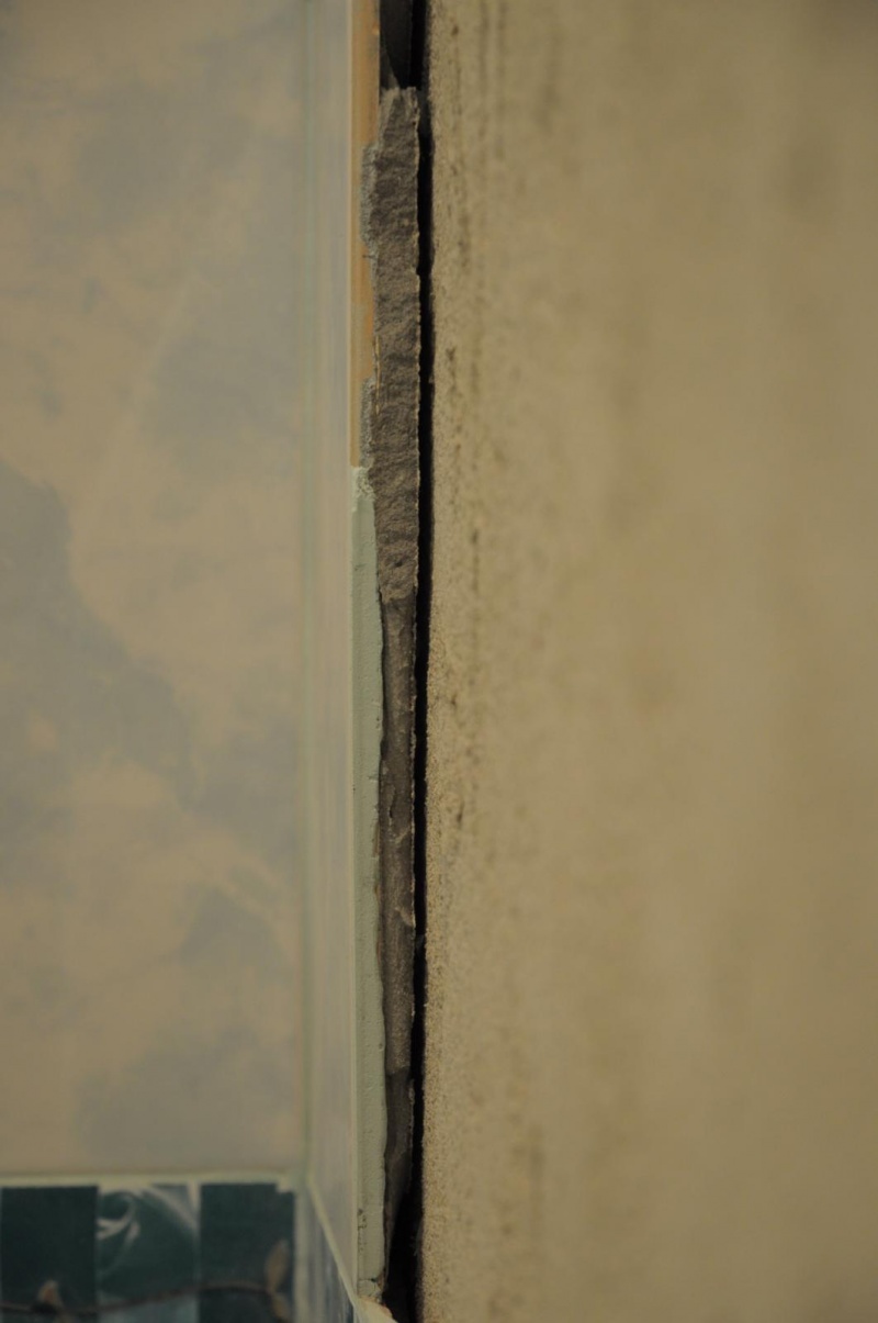

  • Прилагаю фото зазора.
  • Что можно определить "по фото зазора"
    1) слишком толстый слой клея
    2) на отставшем от стены клее, имеется тонкий слой штукатурки(шпаклёвки).
    прочность поверхности штукатурки меньше, чем прочность сцепления клея с плиткой. При усадке клея (а она неизбежна, и особенно сильно проявляется при толстом слое клея) произошло расслоение штукатурки.
    Можно предположить, что либо некачественная штукатурная смесь(маловероятно), либо наругшена технология штукатурных работ. Кроме того, возможно что штукатурка нанесена неровно(завалена вверху) и плиточник пытался устранить это нанесением толстого слоя клея, что в принципе допускается, если прямо не запрещено производителем некоторых эзотических марок клея.
    Суперполимер к таковым не относится - это смесь широкого применения, допускается и толстый слой.
    Где- то так. Ругайтесь на штукатуров.
    а posteriori
  • В ответ на: это скорее всего следы приклеивания и отрыва клея
    Такие следы серого цвета... А это очень похоже на какую то шпатлевку... Не просто же одна штукатурка на стене...
    Ровняли слоем клея??? Опишу, как я вижу все это: облицовщик, не сильно парясь, что на стенах, какая штукатурка (у вас она шпателем легко счищается, правда?), взял первую попавшуюся грунтовку( по принципу - главное намазать),эта грунтовка просто образовала пленку связав верхний слой штукатурки, потом при высыхании вся эта масса стала стягиваться (плитка с клеем, клей со штукатуркой), в итоге получили "слабое звено"- клей связался только с поверхностным слоем штукатурки чем то пропитаным и его просто оторвало от самой штукатурки вместе с клеем и плиткой.
    Повторюсь еще раз: виноват облицовщик! Если он видел не достаточно крепкое основание для облицовки кафелем, он должен предупредить заказчика о возможных последствиях, а если не видел, то это уже просто халтурщик, но такие свою вину никогда не признают...

  • Мне кажется штукатурка была слабой при таком дефекте облицовки. Т.е. клей и плитка склеены качественно, но вместе с поверхностным слоем штукатурки отстали от стены помещения. Думаю, что прочности раствора при оштукатуривании недостаточно было. Раньше ведь для чего-то плиточники на растворе делали насечку глубокую, правда и плитку клеили на раствор, а не на "Суперполимер", хотя все компаненты, наверное, те же. Мой диагноз - слабая прочность штукатурного раствора.
  • В ответ на: Т.е. клей и плитка склеены качественно, но вместе с поверхностным слоем штукатурки отстали от стены помещения.
    От большей части плиток клей отскакивает целым "блином", если маленько поддеть отверткой.
    При разборе, некоторые плитки были сами по себе - без клея, а клей болтался между стеной и плиткой.
    Попалось пару плиток, где клей крепко держится, и все...
