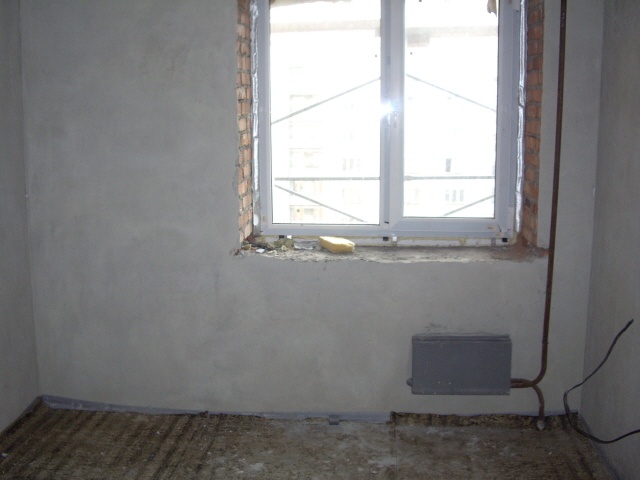

    Суть--квартира в новостройке,из пластиковых откосов и частично самих рам дует холодом,организация которая устанавливала начинает мазаться и придумывать откоряки.Нужен человек который шарит в этом деле и скажет свое слово,чтобы я точно был уверен прав ли я ?

  • говорят ,что типа из стыка подоконника и рамы,или подоконника и откоса может дуть из за трещины в кирпиче
    -Не лети быстрей чем твой ангел хранитель_
  • В ответ на: говорят ,что типа из стыка подоконника и рамы,или подоконника и откоса может дуть из за трещины в кирпиче
    Может. Но так ли это - смотреть надо.
    П.С. Вообще-то в особо сложных проемах где возможны щели - проводится подготовка проема - как минимум пропениваются все щели которые можно увидеть.
    Как максимим - такие проемы должны штукатуриться.
    Давай фоты, схемы откуда дует - думать будем.
    А еще лучше воочию посмотреть.

  • ещё фото...
