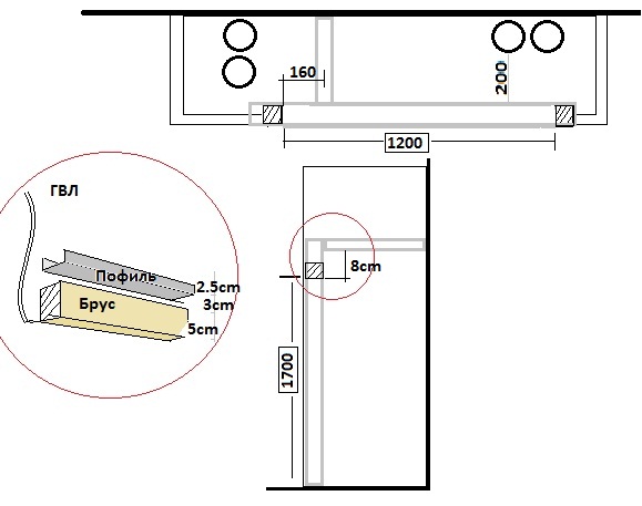

  • Есть потребость закрыть доступ посторонним лицам в шкаф с коммуникациями (вентили на воду и отопление) находящийся на этажной площадке. Дело в том, что собираюсь в эту шкафушку водосчётчики ставить и водонагреватель, но сам пока в квартире не живу, и нехотелось бы чтоб скрутил кто-нибудь.
    Проём шкафа (ш х в) 1,2м х 1,7м. Неплохой вариант установить рольставни с замком (типа как окна на магазинах закрывают или вход в павильоны. Но пока натыкался на дорогие предложения, более 6 т.р. с установкой.
    КТо что подскажет. Где можно дешевше купить. Самому легко смонтировать?
  • Ставятся легко, монтаж будет накладным способом, если глубина шкафчика меньше 180мм, если больше то можно сделать внутренний монтаж.
    подпись-надпись
  • В ответ на: Ставятся легко, монтаж будет накладным способом, если глубина шкафчика меньше 180мм, если больше то можно сделать внутренний монтаж.
    Сама ниша по глубине 320мм.
    Стены нишы ГВЛ.
    От внутреннего края кояка и профилей образующих каркас передней стенки нишы до труб 200мм.
    По пириметру косяка проброшены профиля на расстоянии 30мм.
    К профилю идущем над верзней перемычкой стояка прикрычен поперечный профиль дающий жесткость с задней кап.стеной. (привязка центра поперечного профиля к левому стояку косяка - 16см).
    Таким образом получается, что глубина, куда можно установить конструкцию - 200мм
    А высота (если брать отнижней части верхней перемычки до поперечного профиля 80мм.
    В связи с тем, что я планирвал в эту нишу установить ещё и нагреватель воды, може есть варинат оставить рольставни вверз ногами. Т.е. поднимать из снизу и сверху запирать?

  • Не знаю, что ещё по размерам сказать. Даже рисунок прикладывал.
    Размер проёма (ш х в) 1200 х 1700.
    Монтаж из нутри ниши.
    "Рукчной привод" с возможностью запрания.
    Отделка и прочее - самый эконом, т.к. видно их будет только после того как открываешь распашные дверци подъездной ниши.
    Главное ограничить доступ в нишу с коммуникациями.
