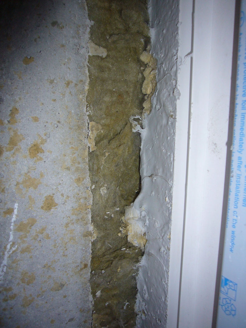

  • Открутил боковые уголки на внешней стороне рамы, чтобы снять слив и обнаружил что между рамой и стеной по бокам виднеется "колбаса". Не знаю как это правильно называется - длинное белое по структуре немного плотнее поролона. Хотя со стороны комнаты пропенено вреде бы нормально, колбасу не видно
    (см аттачмент)
    Допустимо ли использование такой "колбасы" для утепления м.у. рамой и стеной и может ли это быть причиной моего поддувания?
  • да, допустимо... но пропенить надо было б получшее... чтобы щели между "колбасой" заполнить пеной.

  • Снял слив.
    Пена вроде плотно лежит, единственное в углу както маловато её. (см аттачмент)
    Теперь, наверно, надо срезать её и перепенить.
  • применение вилатерма - колбасы - допустимо
    Может ли быть причиной продувания - может.
    по фото - то-что черное на раме - не следы ли воды?
    Пену надо вырезать, вилатерм вытаскивать. Шов вычищать.
    Вилатерм можно использовать повторно но нужно пропенить его тщательно со всех сторон.
    Самое главное - посмотреть что внутри под пеной.
    Я знаю спецов-мастеров которые пену умудряются ложить тонким слоем. снаружи хороший пенный слой а за ним пустота.
    А вода - она дырочку сама найдет.
    Капитан Очевидность
  • В ответ на: ...Хотя со стороны комнаты пропенено вреде бы нормально, колбасу не видно
    (см аттачмент)
    А мне кажется что ВИДНО. И что пены там гораздо меньше чем нужно.
    Капитан Очевидность
  • В ответ на:
    (см аттачмент)
    Судя по фото вилатерм расположен не то до середины профиля, не то пойти до края. Ручонки до майчонки таким ребятам бы отодрать. Говорят чудес не бывает. Чудо что ТС до сих пор не замерз. Насколько видно могу предположить что дом пенобетонный, а в пенобетоне может дуть откуда угодно, в том числе и через шов через щель в соседней квартире.
    Насколько мне известно вилатерм и пенопласт используется для того, чтобы забивать им отступ от чертверти и с целью "армировать" пену, а в данном случае мы видим, что монтажники сделали всего лишь один контур пены.
    Под снятым сливом видны подтеки воды. Будь дом бетонный, то вода бы в небольших количествах впитывалась, а в пенобетоне вода просто скатывается.
    В дневник монтажникам 2 за качество, 5 за наглость. Так делать нельзя. Я в конуру собачке так окна не поставлю

  • вот мое окно, как обещала...
  • это минвата стены... к окну не имеет никакого отношения.
    The answer to life the universe and everything is 42.
  • Монтажного шва окна не видно.
    минвата к окну не относится.
    Капитан Очевидность
  • оконный шов, я так понимаю, это как раз то, что замазано серой замазкой. Минвата стены, из под нее и дует, по-моему... значит не в окне дело
  • то что между окном и стеной.
    В Вашем случае нужно устанавливать откосы.
    Минвату нужно закрывать. Жить в помещении с открытой минватой опасно.
    Капитан Очевидность

  • т.е., подведя некоторый итог, мне нужно:
    1. выковырять часть минваты, сантиметров на 20 в глубину.
    2. запихать туда немного пролона
    3. запенить все это дело снизу вверх горизонтальными слоями.
    4. либо ставить откосы, либо ждать до весны с необрезанной пеной.

  • ну в общем так.
    Капитан Очевидность
  • 1минвату выковыривать не надо , можно срезать торчащую.
    2 поролон пихать надо с уличной стороны между уголком и бетоном (если на улице ветра нет можно не делать.)
    3. запенивать горизонтальными слой на слой снизу вверх от рамы до внутреннего угла стены .( за бетон пена точно прилипнет, ) слои укладывать плотно без промежутков.
    4 откосы можно устанавливать только после утепления.
    зы повторил только из-за симпатии к блондинкам.
    с тех пор как древние финикийцы придумали деньги, благодарить стало намного проще
  • ну если я ее не выковыряю, мне некуда будет пенить... она заподлицо с бетоном....
    а вообще СПС :flowers: :respect: и Вам и Фенстербау :friends:
  • возьми линейку и приложи одним концом точке где рама соприкасаеться с пеной, а второй прислоняй к внутреннему углу бетонной плиты, получился треугольник, вот вовнутрь этого треугольника можно заполнять пеной или часть его. по всему перимертру оконного проема.
