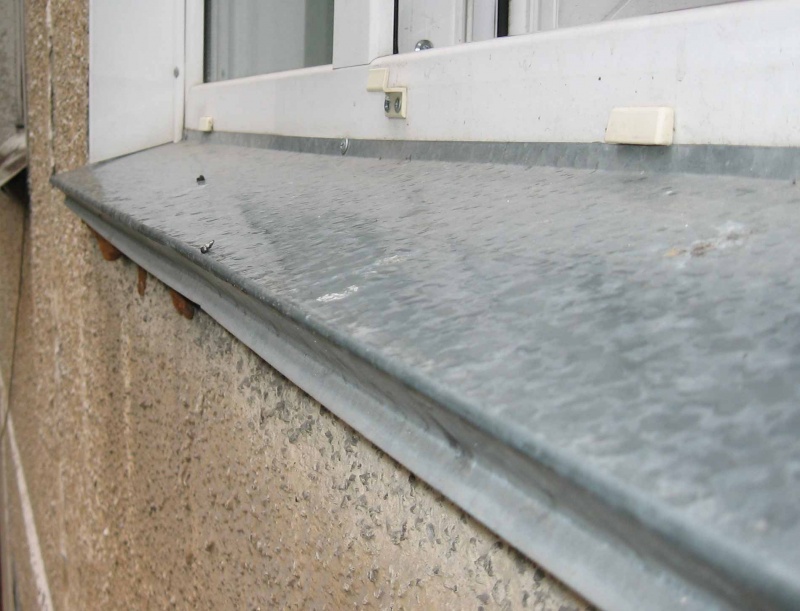

    Сегодня попытался снять слив с окна. Как оказалось он довольно прочно приклеен пеной.(см приложение)
    Удалось только отогнуть и заглянуть под него. По-моему пены там достаточно, т.е. нет промежутков, через которые может проникать холод.
    Что посоветуете: отодрать слив до конца срезав под ним пену? Или всё-таки перемонтировать подоконник?

    Слив прикручен саморезами к раме. Дренажные отверстия свободны. (см приложение)
  • 1 - нарушение технологии монтажа - сливы нельзя прикручивать так как на фото!
    Вода проникает свободно под слив и вниз монтажного шва.
    Срочно до морозов демонтировать и перепенить подоконник и слив.

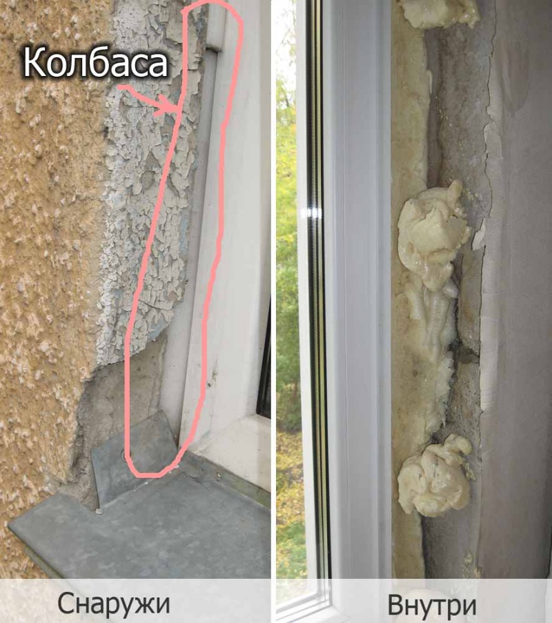

  • Открутил боковые уголки на внешней стороне рамы, чтобы снять слив и обнаружил что между рамой и стеной по бокам виднеется "колбаса". Не знаю как это правильно называется - длинное белое по структуре немного плотнее поролона. Хотя со стороны комнаты пропенено вреде бы нормально, колбасу не видно
    (см аттачмент)
    Допустимо ли использование такой "колбасы" для утепления м.у. рамой и стеной и может ли это быть причиной моего поддувания?
  • да, допустимо... но пропенить надо было б получшее... чтобы щели между "колбасой" заполнить пеной.

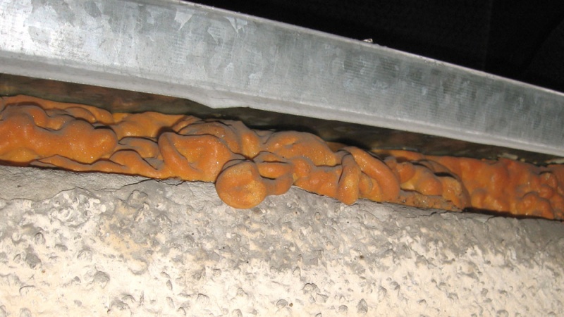

  • Снял слив.
    Пена вроде плотно лежит, единственное в углу както маловато её. (см аттачмент)
    Теперь, наверно, надо срезать её и перепенить.

    по фото - то-что черное на раме - не следы ли воды?
    Пену надо вырезать, вилатерм вытаскивать. Шов вычищать.
    Вилатерм можно использовать повторно но нужно пропенить его тщательно со всех сторон.
    Самое главное - посмотреть что внутри под пеной.
    Я знаю спецов-мастеров которые пену умудряются ложить тонким слоем. снаружи хороший пенный слой а за ним пустота.
    А вода - она дырочку сама найдет.

  • В ответ на: ...Хотя со стороны комнаты пропенено вреде бы нормально, колбасу не видно
    (см аттачмент)
    А мне кажется что ВИДНО. И что пены там гораздо меньше чем нужно.

    Судя по фото вилатерм расположен не то до середины профиля, не то пойти до края. Ручонки до майчонки таким ребятам бы отодрать. Говорят чудес не бывает. Чудо что ТС до сих пор не замерз. Насколько видно могу предположить что дом пенобетонный, а в пенобетоне может дуть откуда угодно, в том числе и через шов через щель в соседней квартире.
    Насколько мне известно вилатерм и пенопласт используется для того, чтобы забивать им отступ от чертверти и с целью "армировать" пену, а в данном случае мы видим, что монтажники сделали всего лишь один контур пены.
    Под снятым сливом видны подтеки воды. Будь дом бетонный, то вода бы в небольших количествах впитывалась, а в пенобетоне вода просто скатывается.
    В дневник монтажникам 2 за качество, 5 за наглость. Так делать нельзя. Я в конуру собачке так окна не поставлю

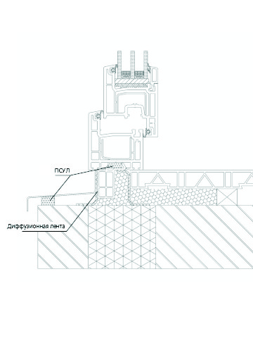

  • Рисунок как правильно монтировать окно
    Кстати ПСУЛы и ленты применять необязательно. А вот выполнять сопряжения слив - окно - подоконник - очень важно.

  • подскажите, пожалуйста! в новостройке окна без откосов внутренних, и в швах не пена монтажная, а минвата напихана.... и дууует.. :зло:
    я так понимаю, что на начальном этапе нуна вату вынуть, все запенить, а потом ставить откосы? <=это собственно, вопрос
    зы: снаружи тоже не фонтан, откосы все волнистые, правда запенены, но скорее всего как попало... но это уже до весны :not_i:
  • Кроме пены при установке можно применять дранку. Но не минвату.
    Впрочем удалять минвату или нет - нужно смотреть по месту. Если монтажный шов позволяет - можно обпенить минвату. Если нет - придется удалять.
    В настоящее время Ваши окна нельзя назвать установленными.
    После запенивания обязательно нужно закрыть пену снаружи и сделать откосы изнутри.
    П.С. минвата вообще-то вредна для здоровья. По идее находится в Вашем помещении опасно.
    Капитан Очевидность
  • В ответ на: я так понимаю, что на начальном этапе нуна вату вынуть, все запенить, а потом ставить откосы? <=это собственно, вопрос
    В общем алгоритм правильный.
    Но лучше доверить эту работу профессионалам.
    Тут есть несколько подводных камней...
