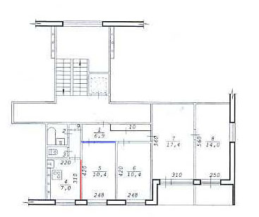

  • Дорогие профессионалы! Посоветуйте, пожалуйста, возможно ли снести стену - или хотя бы забубенить широкую арку - между кухней и комнатой (во вложении отмечена красным), комнатой и коридором (во вложении отмечена синим). Дом - типовая панельная девятиэтажка.
  • Если я ничего не забыл, то:
    1. Вам необходимо произвести обследование конструкций.
    2. Сделать проект и расчет нагрузок с учетом ваших изменений.
    3. Произвести экспертизу проекта и расчета соответственно.
    4. Согласовать перепланировку (реконструкцию) со всеми заинтересованными органами. так как дом панельный и практически 100% стен там несущие.
    5. По результатам согласования:
    а) получить разрешение на реконструкцию;
    б) успокоиться и жить себе приспокойно в квартире как она есть.
    На мой взгляд вариант 5а наиболее вероятен.
    Но могу ошибаться, давно это было. :спок:

  • я так понимаю дом кирпичный? Стену убрать можно, сделать проект до и после, узаконить и жить спокойно, и не делайте вы эти арки :роза:
  • bosia, спасибо за подробный ответ. Но дело в том, что я только планирую покупку. И куплю я эту квартиру исключительно в том случае, если можно снести красную стенку. Если я Вас правильно понимаю, узаконить снос красной стены удастся?
    Alexey3000, я как раз и хочу кухню-столовую )), но вариант с комнатой 7 мне не подходит.
    Шп, к сожалению, дом панельный. Именно в этом вся и проблема ((
    Да, и к слову об арках - уж лучше арка в столовую, чем ютиться в семиметровой кухоньке

  • У меня родители живут в такой же квартире.
    Арку сделать вполне реально и законно. Стену, помеченную синим - тоже уберете влегкую.

  • Нет, вы не правильно поняли, не узаконить снос стены, а получить разрешение на переустройство и перепланировку, так как дом панельный тут нужен проект и все дела. По нынешнему законодательству нужно все внимательно прочесть.
