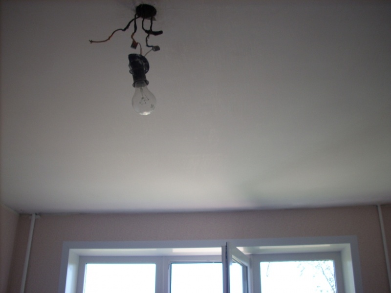

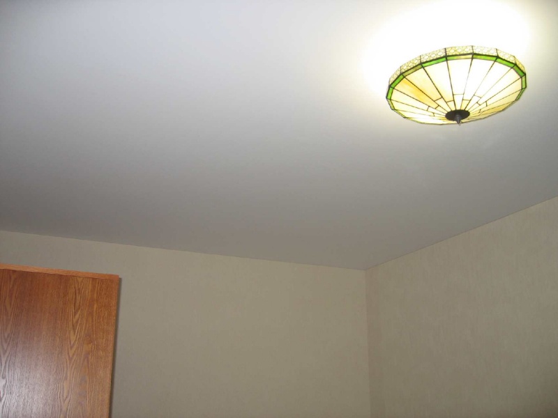

  • Интересно, как это шов на потолке выглядит? Есть у кого-нибудь фото?
  • Постараюсь прикрепить фото. На глянце он заметнее всего, еще есть фото сатина со швом, и матового.
    Чтобы лучше разглядеть - на глянцевом потолке шов параллельно правой стене, на сатине -дальней, на матовом - левой стене.
